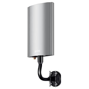

Ich habe heute endlich die DVB-T Antenne montiert - der TV hängt ja schon länger, die Kabel sind inzwischen auch besser verlegt.
ICh habe die Goobay Outdoor Antenne gewählt:
http://www.amazon.de/Goobay-Aktive-TV-A ... 2_edpp_url
Da ich die BAS-60 Sat Antenne auf dem Dach habe . habe ich also schon ein Antennenkabel, welches ich
gern gleich nutzen wollte.
Also habe ich eine Lösung gesucht, die das alles zusammenbringt - und da fiel mir auf, dass die
SAT-Antenne ein Kabel-Schacht-Abeckung hat, an welche man den Fuss der DVB-Antenne
leicht mittels 4 M4x15mm Schrauben anschrauben kann. Die Antenne steht dann über die "obere Ecke"
der SAT-Antenne über und kann nun mit der Innen-Betätigung der SAT-Antenne wahlweise aufgestellt
werden.
Um das Kabel nun als SAT-Kabel zu nutzen, muss man zwar kurz aufs Dach und von der DVB-Antenne
auf die SAT Antenne Umstecken - ich halte das aber für einen vertretbaren Aufwand, da ich bisher noch
kein Bild SAT gesehen habe und auch gar nicht viel Lust habe, auf dieses Antennenausrichten - also
STandard=DVB-T, "Wahloption" ist dann SAT...
Vielleicht hilf es ja jemandem,
Hendrik

DIe meisten TV mit integriertem DVB-T-Receiver können die Versorgungsspannung für die aktive Antenne
selbst bereitstellen. Dafür ist eine entsprechende Einstellung im Menü üblich. (Die Versorungsspannung ist i.a. 5V.).
Die o.g. aktive Antenne, die ich verbaut habe, funktioniert gut mit dem TV zusammen (MEOS 15", LED, TV&Monitor).
