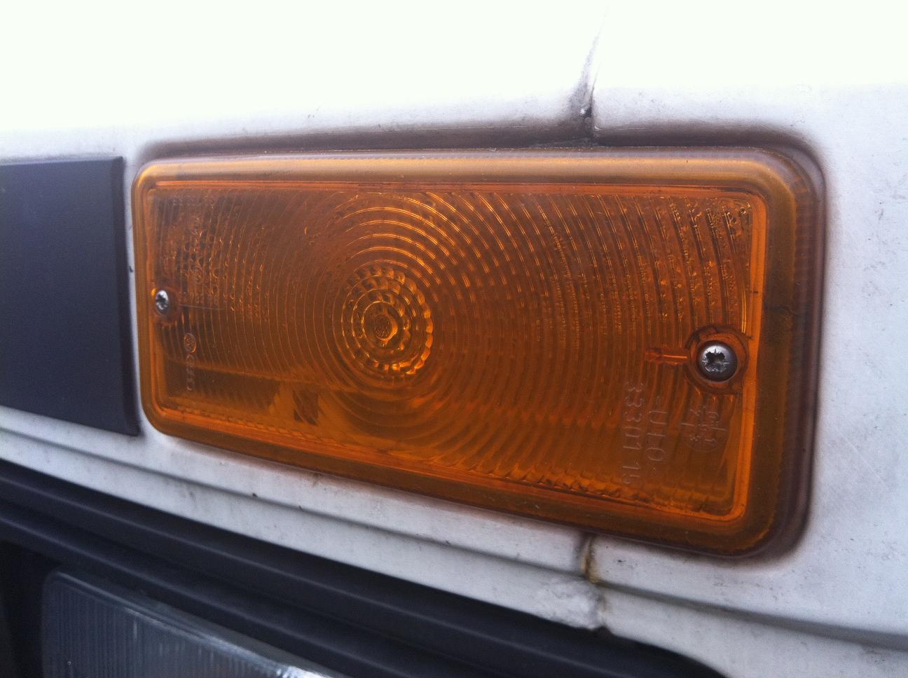

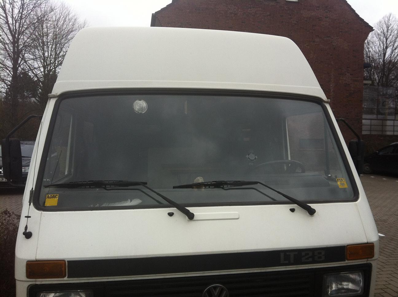

Beitragvon Core » Freitag 24. Februar 2012, 18:30
Hallo Tiemo.
Heute schon auf Fehlersuche gewesen. Danke für den Tipp mit den Blinkern... :TOP:
Beide mit Wasser gefüllt... :-o
Da währe ich allein nicht drauf gekommen... Danke.
Scheibenrahmen sieht eigentlich ganz gut aus. Werde erstmal die Blinker abdichten und dann weitersuchen.
Muss ich jetzt alles komplett neu haben oder kann man irgendwo nur die Dichtung bestellen. Währe für einen Link sehr dankbar.
Hier ein paar Bilder...

Beitragvon tiemo » Samstag 25. Februar 2012, 00:36
Hallo Manfred!
Core hat geschrieben:Danke für den Tipp mit den Blinkern... :TOP:
Das ist ja schön, dass die Ursache sich als relativ harmlos erweist!
Core hat geschrieben:Muss ich jetzt alles komplett neu haben oder kann man irgendwo nur die Dichtung bestellen. Währe für einen Link sehr dankbar.
Leider gibt es die Dichtungen nicht mehr für den Vorderblinker bei VW. Woanders wird man schon etwas passendes finden, ich habe aber leider keinen Link parat. Man könnte zB. entsprechende Moosgummi-Rundschnüre für die Lampenglas- und die Lampenträger-Dichtung verwenden. Die runden Dichtungen für die Schrauben (die nebenbei auch noch als Verlierschutz dienen) kann man evt. auch aus einem entsprechenden Gummischlauch schneiden (Benzinleitung). Maße stehen im WIKI-Artikel. Die Lampenglas-Dichtung ist aus demselben Material wie die am Rücklicht, und das Rücklicht wird außer am LT noch am VW T2 und am Mercedes "Bremer" Transporter verbaut und ist auch noch erhältlich, also bekommt man hierüber noch das Material.
Eine andere Möglichkeit wäre die Umrüstung auf weiße Blinker vom L80.
Die letzte Möglichkeit, die auch nicht empfehlenswert ist, wäre die Abdichtung mit plastischen Dichtmassen. Im Fall eines Glühlampendefekts bekommt man das Glas kaum heile runter und ob es dicht wird, steht auch in den Sternen, weil die eigentliche Dichtfuge hinter einer optischen Fuge sitzt und nicht direkt zugänglich ist, wenn das Glas montiert ist.
Noch ein kleiner Hinweis, der aber die Gläser retten kann: Diese darf man nicht verdreht montieren, sie haben eine Rippe, die das verhindern soll. Drückt oder schraubt man sie mit sanfter Gewalt falschrum an, was durchaus geht, brechen sie gerne.
