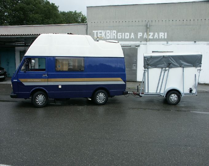

Damit habe ich meinen Sveni lakiert allerdings mit Pistole.Wenn du es gut machen willst ist die Vorarbeit das wichtigste.
Es ist allerdings eine SCHWEINEARBEIT den ganze LT zuschleifen spachteln und fillern.
Ich stell dir mal ein Bid von meinem Sveni ein ,ist LKW Lack.
Gruss Hans :grin:
