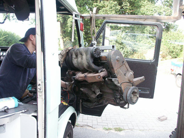

Nicht viel. Um einen LT-Motor auszubauen, zieht man zunächst die Kardanwelle und das Getriebe mit Hilfe eines Getriebehebers ab, lässt das Kühlwasser ab, löst sämtliche elektrischen Kabel und die Kraftstoff- und Wasserschläuche. Dann baut man den Kraftstoff-Filter und den Ventilator und dessen Luftführungsring ab, hängt den Motor an einen Kran und kann ihn nach Lösen der Motorlager seitlich zur Beifahrertüre herausheben. Den Kran und den Getriebeheber würde ich als Spezialwerkzeug bezeichnen.

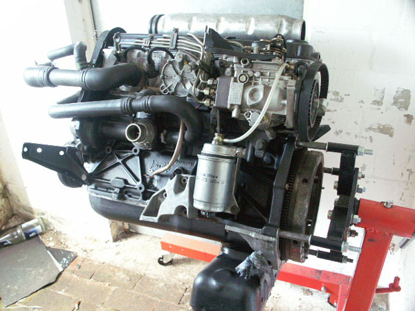

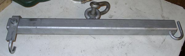

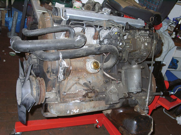

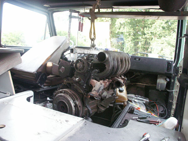

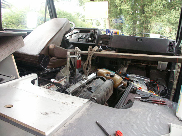

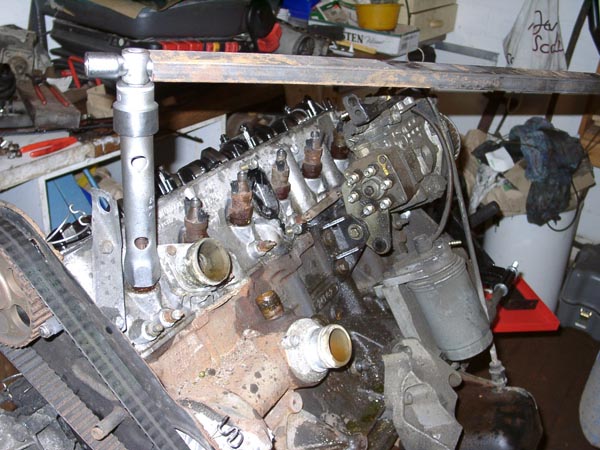

Re: Motor tauschen - Arbeitsvoranschlag
Beitragvon Roebyy » Samstag 7. Januar 2012, 21:33
Hier mal ein paar Bilder von meiner Aktion.
Gruß Roebyy
