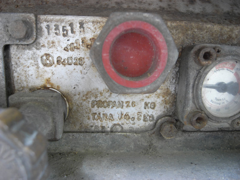

Wie erkene ich das Prüfdatum des Tanks? Aus den eingeschlagenen Nummern wede ich nicht schlau...

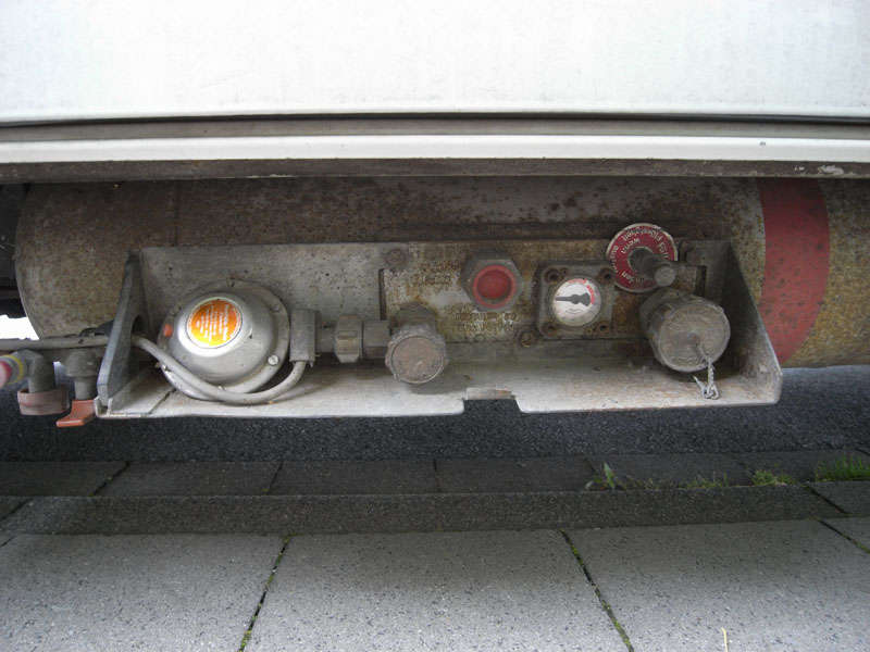

Hat einer einen Tipp für eine günstige Gastanküberprüfung im Raum Aachen/Köln/Mönchengladbach? Ansonsten werde ich wohl mal bei wynen-gas in Viersen anklingeln oder einen Austauschtank aus Ahaus holen bei Gug-Ahaus.
Die Armaturen scheinen mir nicht mehr in Ordnung zu sein, der Tank ist leer, aber die Anzeige steht bei etwa 10...sehe ich das richtig?
Hier noch ein paar Fotos von den Papieren und dem Tank.

Über den Prüfzeitraum kann ich gar keine Angaben machen, die eingeschlagenen Nummern auf dem Tank helfen mir auch nicht weiter...kann das jemand von euch sehen, wann die prüfzeit abläuft, bzw wann sie abgelaufen ist?

Ist auf dem Bild oben ersichtlich.Die Prüfung war im März 1983.Wie die Regelung damals war,ist mir nicht bekannt.Heute ist es so,das Gastanks,ab PRODUKTIONSDATUM,10 Jahre Tüv haben,dann muß sie erneuert werden.Deine ist also überfällig.Eine Tankprüfung ist aber teurer als ein neuer Tank.Also entweder den Tank ersetzen,oder auf Gasflasche(n) umrüsten.Da du ja Tüv hast,kannst du dir ja noch Zeit lassen :grin:

Revision:
Du kannst den Tank selbst abbauen und leer zum Tüv bringen. Da die Tanks dort gesammelt werden und nicht vor Ort geprüft werden können, sind bis zu 6 Wochen Wartezeit möglich.
Der von mir befragte TÜV-Prüfer hat in seiner Laufbahn nur einen Tank erlebt, der die Prüfung nicht bestanden hatte. Ein verbeulter Unterflur_Tank eines 4 x 4.
Firmen wie gug-ahaus können direkt mit bereits revisionierten Tanks aushelfen.
Kosten (alles Netto-Preise):
Austausch-Tank mit alten Armaturen: EUR 180
Austausch_Tank mit neuen Armaturen, frisch lackiert: 360
Stellt sich heraus, dass Dein abgegebener Tank defekte Armaturen hatte, wir Dir dies nachberechnet.
Verlust der Prüfbescheinigung 607 und der Prüfbestätigung über dern Gas-Tank:
Das Datum bis wann der Tank zugelassen ist, steht nicht nur in der Prüfbestätigung sondern ist auch eingeschlagen.
Findet sich eine solche Nummer auf Deinem Tank, macht gug-Ahaus Dir eine Gasprüfung und stellt Dir eine Prüfbescheinigung nach DVGW Arbeitsblatt 607 aus.
Dann ist alles wieder gut...
Aufgrund Deiner Bilder, vermute ich bis 13 5 13, also 13.05.2013. Bei mir sieht das eingeschlagene Datum ähnlich aus.
