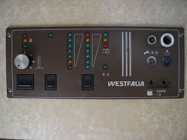

Am Anzeigepanel flackert die Lampe mit den 2 Sternen im gleichen Rhythmus…
Was bedeuten die verschiedenen Anzeigen? Kann mir das jemand erklären?

also die Lampe mit den 2 Sternen ist die Kühlschrank anzeige, ist dieser auf "Gas" gestellt, also der Knopf im Kühlschrank mit der Flamme, und man hat die Gasleitung für den Kühlschrank abgedreht, dann sollte man eigentlich auch ein regelmäßiges klicken am Kühlschrank hören. Das klicken ist der Zünder für den Kühlschrank immer wenn dieser klickt leuchtet auch die Lampe mit den 2 Sternen.
Zur Erklärung der Anzeigen (von Links nach rechts):
Links Boiler (glaube: grün = Boiler an, gelb = Ohne Funktion, Rot = Sicherung?)
rechts daneben (bei dir mit F gekennzeichnet) ist die Frischwassertankanzeige
daneben ist (bei dir mit A gekennzeichnet) die Abwassertankanzeige
daneben mit den 3 LEDs die Batterieanzeige
darunter: siehe oben
rechts dann noch Sicerung für Boiler und Licht
darüber noch Sicherung für den 12 Volt Anschluß, der gleich daneben sitzt.
ganz unten recht 220V Steckdose für Rasierer oder ganz kleine Verbraucher, da hängt ein Wechselrichter dahinter.
Kannst aber auch alles hier nachlesen: LT Wiki

Chris_tian hat geschrieben:Am Anzeigepanel flackert die Lampe mit den 2 Sternen im gleichen Rhythmus…
Aber nicht lange. Dann flackern und rauchen nur noch die Bauteile hinter dem Paneel...
