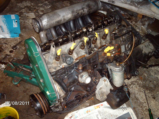

Den Motor dann zusammengesetzt, Steuerzeiten und Förderbeginn (dank eurer Hilfe auch auf den richtigen Wert) eingestellt und eingebaut. Unten ein Bild vom fast fertigen Motor.
