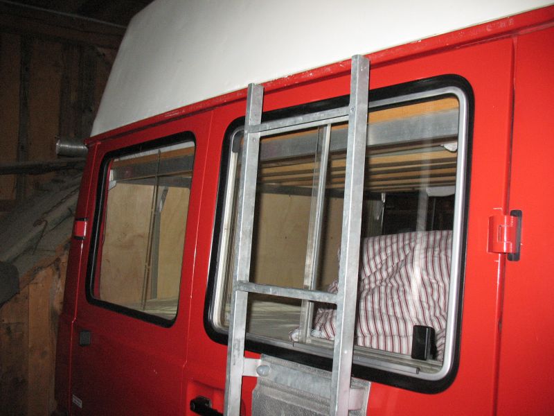

Guten Abend zusammen,
ich möchte bei meinem Selbstausbau die hinteren Fenster der Hochtüren durch Klapp- oder Schiebefenster ersetzen. Da ich nicht erst die Scheiben rausnehmen will um dann Wochenlang mit offenem Fensterausschnitt auf evtl. Passende zu warten, wollte ich fragen ob mir jemand sagen kann welche Fenstermaße passen würden. Da ich nicht weiss wie tief der Gummikeder auf dem Blechrand sitzt hilft Messen bei eingebauten Fenster auch nur bedingt.

soweit ich weiß passen die Schiebefenster der Doka in die hinteren Türen der Kastenwagen. Zumindest haben im ETKA die einfachen hinteren Seitenscheiben der Doka die gleiche Teilenummer wie die Scheiben in den Hecktüren der Kastenwagen. Zwei dieser originalen Schiebefenster habe Ich hier in meinem Schlachtwagen eingebaut, die ich Dir anbieten könnte.
Vielleicht kann jemand meine Aussage von oben bestätigen, oder dementieren?

Fenster hab ich eingebaut und passen super - somit hab ich hinten eine Belüftung ohne schneid u. Abdichtungsprobleme!
Danke an Daniel für den zuverlässigen Versand!
