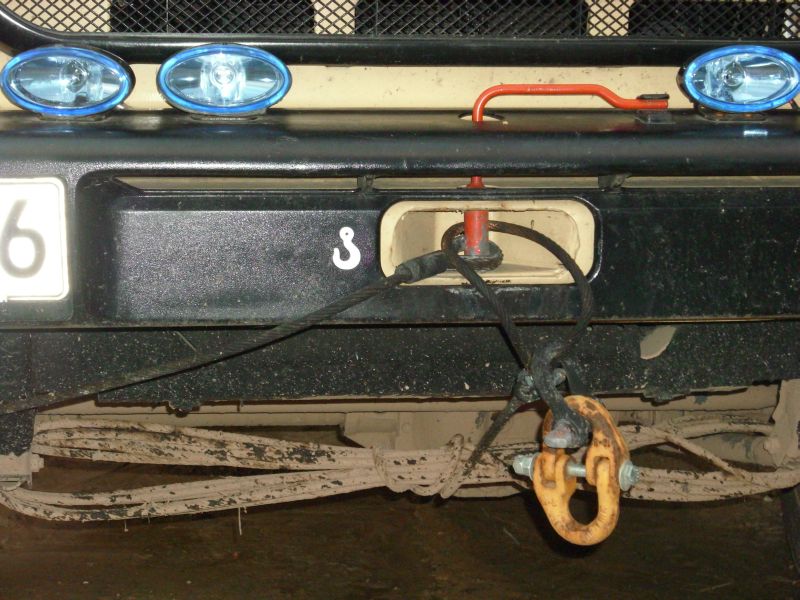

wir bei der 4x4 Fraktion benutzen die Öse zum Bergen und die hält !!!. Bei den Allrad Lt,s ist die Stoßtange sowieso ausgespart.Da meckert auch nicht der Tüv :TÜV -
Also du kannst die Stoßstange ruhig ausschneiden.
Ach und du Benötigst nur einen bolzen der in die Öffnung passt ,der muß aber gesichert sein das er beim abschleppen nicht raus rutscht.

hier noch mal ein Bild,
