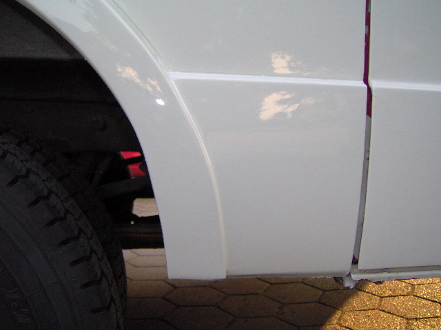

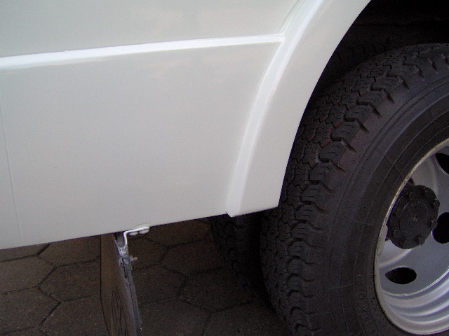

Beitragvon schraubär » Montag 18. April 2011, 19:33
So, zurück vom Lacker und alles wieder heile. Freitag geht`s in Urlaub :FREU:
Radlauf ist nicht orginal für LT(keine Ahnung für welchses Auto, lag halt so rum), sieht man am hinteren Radius. Fällt in der Realität nicht auf.
Rep-Blech stammt vom Volvo 66 und geht bis über die hintere Sicke rüber. Mit dem Radlauf verhällt es sich wie oben. Sicke ist "nachgezeichnet"

Beitragvon j.b.k » Montag 18. April 2011, 20:52
Na das ist doch SUPER geworden :TOP:
