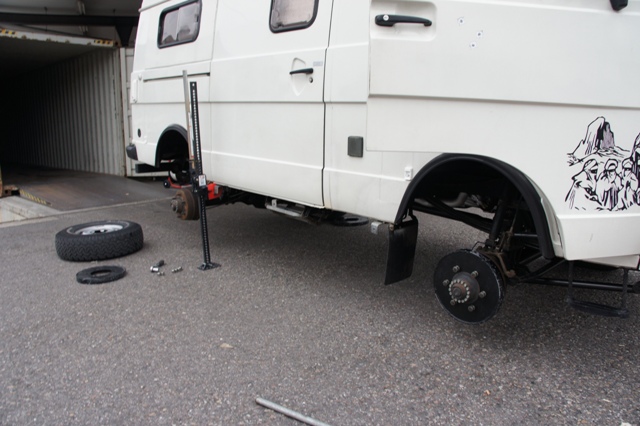

Ich möchte meinen LT im August nach Australien verschiffen lassen, am liebsten im High Cube Container. Einfahrthöhe 2,585m. Das wird ein knappes Ding. Höhe ist im Moment bei 2,805m. Mit Containerrädern von Christ schaffe ich eine Absenkung von 18cm evtl. 19cm, dann hab ich aber nur noch 1cm unter der Achse. Das heißt es fehlen mir noch ca. 3cm. Hat jemand gute Ideen, wie sich das umsetzen lässt?

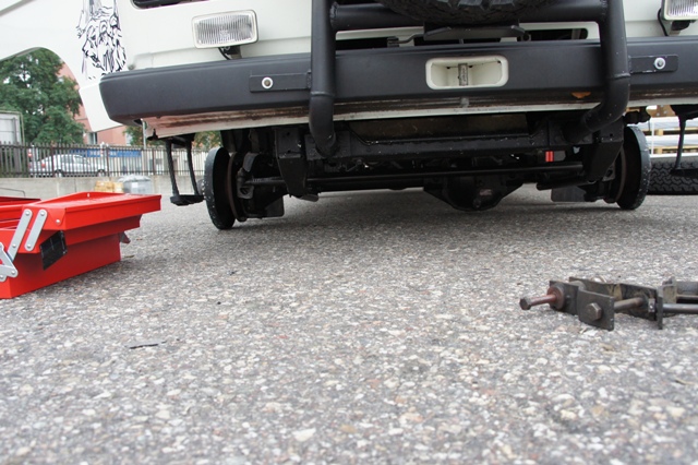

Bei einem Bremach habe ich schon gesehen, dass die Blattfedern mit Spanngurten verzurrt wurden, aber bei mir habe ich hinten noch keine Möglichkeit gefunden die Spanngurte anzusetzen. Meine neue Idee ist jetzt die Blattfedern an den Schäkeln auszuhängen. Kann man das so einfach machen? Schließlich muss ich sie ja vor Ort wieder einhängen und zwar mit Wagenhebern. Danke für eure geistigen Ergüsse! Werde es dann auch mit Fotos dokumentieren.

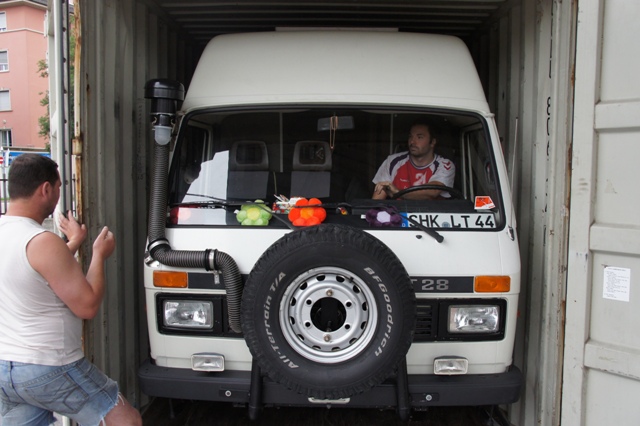

Nun hat es doch noch geklappt!
Dank ausgehängter Federschäkel und Containerräder von Ormocar, passte er in den Container. 1cm Luft nach oben hatten wir noch.
