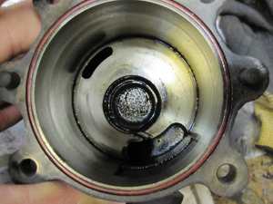

Beitragvon Matthias Fieseler » Donnerstag 3. Februar 2011, 21:49
Hallo noch mal Danke für die freundliche Hilfe.
Habe den Druck der Pumpe gemessen: in Leerlauf 200 mmbar und bei voll Gas 600mmbar.
Nach langem suchen habe ich auch anhaltswerte für den Unterdruck gefunden: http://www.ruddies-berlin.de/vakuumpumpen.htm.
Also, Pumpe ausgebaut und zerlegt. Siehe Bilder. Erst dachte ich die ist total kapput.Schleifspuren.....
Eine Flugelzellenpumpe dichtet mit den Flügeln und mit Oel ab.Die Flügel werden durch fliehgkraft an das Pumpengehäuse gedrückt.
Da bei meiner die kleinezulauf Bohrungfür Öl (siehe Bild mit der gelben Markierung) verstopft war lief die Pumpe ohne Oel.
Nach dem reinigen und erneutem messen hat die Pumpe 800 mmbar im Leerlauf.
Jetzt kann ich wieder mit voller Leistung Bremsen und nicht nach 3 mal kurz treten ist das Pedal hart.
Grüße aus Krefeld
Matthias
