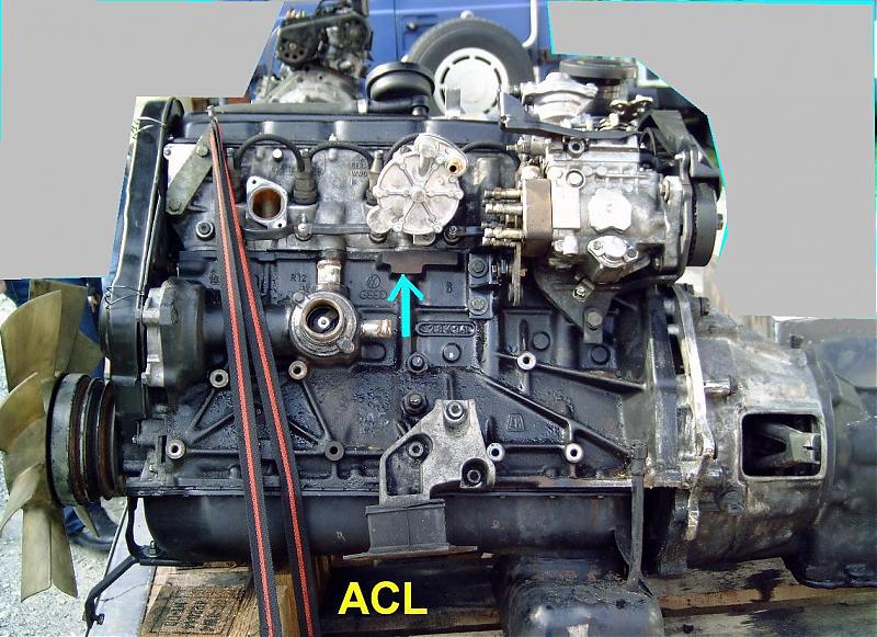

Beitragvon WD40---- » Donnerstag 14. Oktober 2010, 14:21
die neueren Motoren wie ACL haben zwei Oeldruckschalter.
Einen für den ansteigenden Druck, so wie alte Motoren auch, der schaltet nach Aufbau von (ich meine) 0,5 Bar die Lampe ab, und einen für den abfallenden Druck, der macht die Lampe bei unter 1,5 Bar (ich meine mich zu erinnern...) wieder an und gleichzeitig geht ein Summer hinterm Tacho an.
Georgs Problem mit dem abfallenden Oeldruck wäre mit einen Oelstandswarner sicher nicht aufgefallen, da der Oelstand in der Oelwanne noch hoch genug war, nur der Druck ist zusammengebrochen. Dies wiederum kann nur ein Anzeigeinstument oder ein abfallender Schalter feststellen.....

Beitragvon WD40---- » Donnerstag 14. Oktober 2010, 16:29
schau mal im Bereich unter der ESP, da müssten 2 Oeldruckschalter bei Deinem ACL sein, auf dem Bild erkennbar unter dem grünen Pfeil (das Bild ist vom LT-Harry "geliehen" )
Ein brauner und ein schwarzer Schalter müssten das sein, der braune ist für den ansteigenden Druck (so meine ich es in Erinnerung zu haben... kann mich täuschen, bitte dann hier korigierren)
