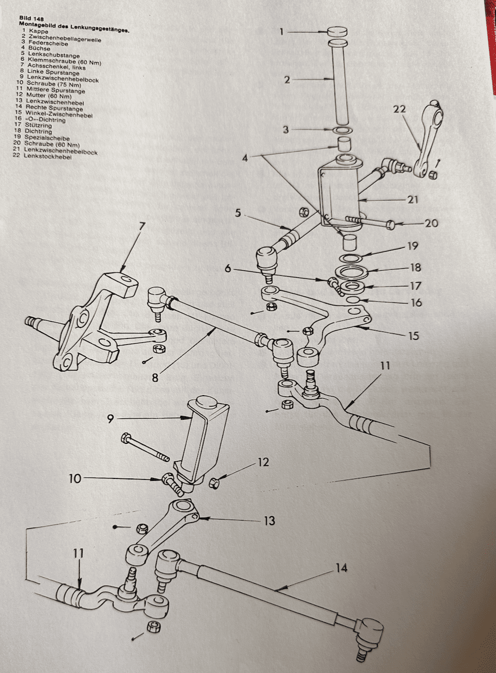

Der HU Mängelbericht listet Traggelenk (das ist klar) und 2.1.3.b Umlenkhebel Lenkung links Lagerung ausgeschlagen. Bei letzterem weiß ich leider nicht wo es zu finden ist und kann es auch nicht über Rütteln und Schütteln rausfinden, da ich den Wagen erst in der DIY Werkstatt aufbocken kann. Kann mich jemand in die richtige Richtung leiten?

wenn du vor der Fahrertür stehst und vor dem Vorderrad unter das Auto schaust wirst du von vorne nach hinten den Umlenkhebel am Lenkgetriebe (22) mit der Lenkschubstange (5) sehen.
Ungefähr auf Höhe der Achse siehst du dann den Umlenkhebel (15).
Die Buchsen (4) schlagen gerne aus, da hier die gesamten Lenkkräfte übertragen werden. Der Bock wird mit 4 Schrauben gehalten.
Es gibt zwei Versionen, die alte aus Blech verformt sich und wird nie wieder spielfrei werden und sollte gegen die neuere aus Guss getauscht werden.
Ich habe vor kurzem auch erst die Buchsen getauscht. Ich habe mir zuerst nur die Buchsen und den Dichtring einzeln gekauft, da war das Spiel nachher genau so groß wie vorher.
Habe mir dann einen Satz mit dem Bolzen mit Buchsen gekauft. Dort waren die Buchsen so eng, dass ich die noch etwas aufreiben musste. Dann war das Lenkspiel aber fast weg.

Teil 21 und Zubehör. Jeweils links und rechts am Rahmen.
