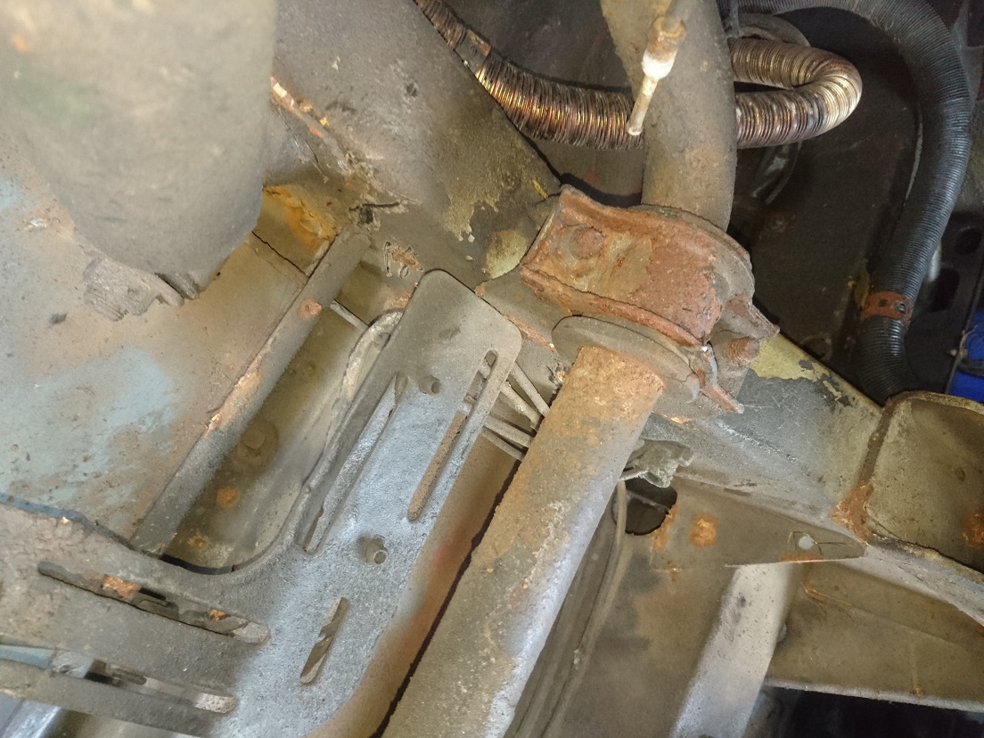

Hallo allerseits
Bin heute mal wieder unter meinen LT rumgekrochen und erstaunlicher weise ist es seit dem letzten Mal nicht besser geworden. ;-)
Nach meiner Einschätzung ist es noch nicht allzu schlimm, habe keine Durchrostungen gefunden aber überall Roststellen. Habe dank dem LT ja auch schon meine Erfahrung mit der Rostbehandlung und nach dieser hilft nur eines, allen Rost mechanisch entfernen und frisch lackieren. Aber am Unterboden mit all den Trägern kommt man mit der Flex sowieso nicht hin, wenn schon strahlen, aber das wird auch schwierig wohl ein schier endloses Werk. Habe mir überlegt alles einfach grosszügig einzufetten und halt so zu lassen und das Ganze in zwei Jahren zu wiederholen. Der LT ist ein WoMo und wird nur sporadisch im Sommer bewegt. Was haltet ihr davon ?
Danke für eure Meinungen
Roman

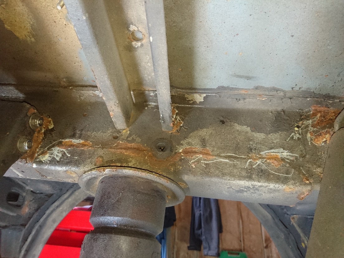

und eine andere Stelle
so sieht es so ziemlich überall aus

Beitragvon Daniel Schulz » Freitag 12. Mai 2017, 13:44
die Schellen am Stabi vorne sind ja nicht das Problem, die kann man auch mal tauschen,den Träger an der Hinterachse würd ich schon versuchen rostfrei zu bekommen, denn du hast ja schon bemerkt: Besser wirds nicht..........................von allein :grin:
Bringt ja schon was da Owatrol drauf zu tun. Fett bzw. FluidFilm wäscht sich halt wieder ab.
