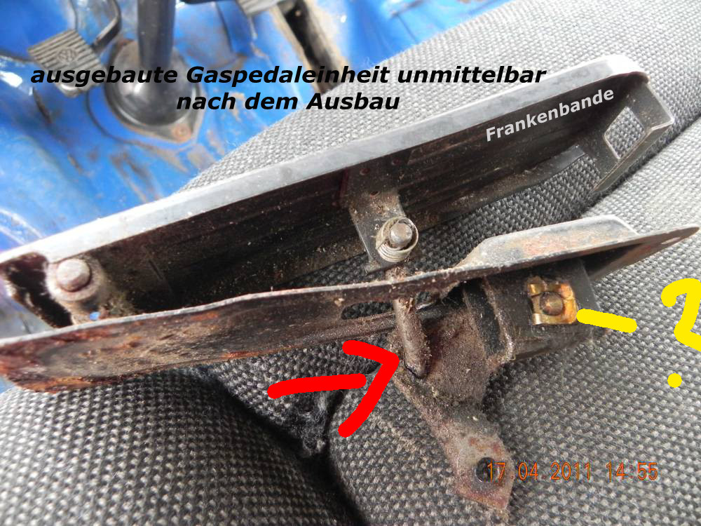

ich habe bei meinem LT das Problem, das sich oefter mal die Druckstange vom Gaspedal waehrend der Fahrt loest und man sie dann wieder einhakten muss. Am Pedal selbst ist die Stange ja mit einer Feder gedsichert, aber wie sollte das auf der Unterseite sein?
Zur Verdeutlichung, ich meine die Ruecksteite von dort, wo der rote Pfeil auf dem Bild ist.
Aus der Explosionszeichnung im Wiki werde ich nicht so richtig schlau...
Ich habe mit schon eine Ersatz Druckstange besorgt, incl. Feder, da sind auch zwei von den Blechklemmen dabei wie bei dem gelben Fragezeichen auf dem Bild. Wir damit auch die Druckstange gesichert?
Waere super, wenn jemand mal ein Foto machen koennte, wie das auszusehen hat.

Hallo Boris, die Druckstange hängt sich in den Umlenkhebel wirklich nur ein da kommt kein Sicherungsring oder so etwas drauf.
Entweder ist es da in der Lagerung ausgeschlagen oder viel wahrscheinlicher ist dein Gaspedal oben zur Fahrzeugmitte verbogen.
hänge die Druckstange ein und zieh mal kräftig am Gaspedal oben Richtung Fahrertüre dann sitzt die Druckstange nicht mehr so schräg und kann sich nicht mehr aushängen.

Beitragvon keelson » Samstag 29. April 2017, 22:10
Hallo Eric,
danke für die Aufklärung,ich werd mal gucken ob da was verbogen ist und etwas ziehen,wenn noetig..

Beitragvon Daniel Schulz » Dienstag 2. Mai 2017, 11:27
ich kann Erics Einschätzung nur bestätigen. Bei mir hatte sich das auch einige Male während der Fahrt gelöst. Nach dem Richten des Pedales nicht wieder und das ist ca. 7 Jahre her.

Beitragvon keelson » Donnerstag 4. Mai 2017, 00:19
ich habe Eric's Tipp befolgt und das Pedal etwas Richtung Fahrertuer gezogen. Bin zwar noch nicht so viel damit gefahren, aber das Gas fuehlt sich auf jeden Fall schonmal viel stabiler an und wackelt nicht mehr seitlich. Ich denk mal, das war's.
