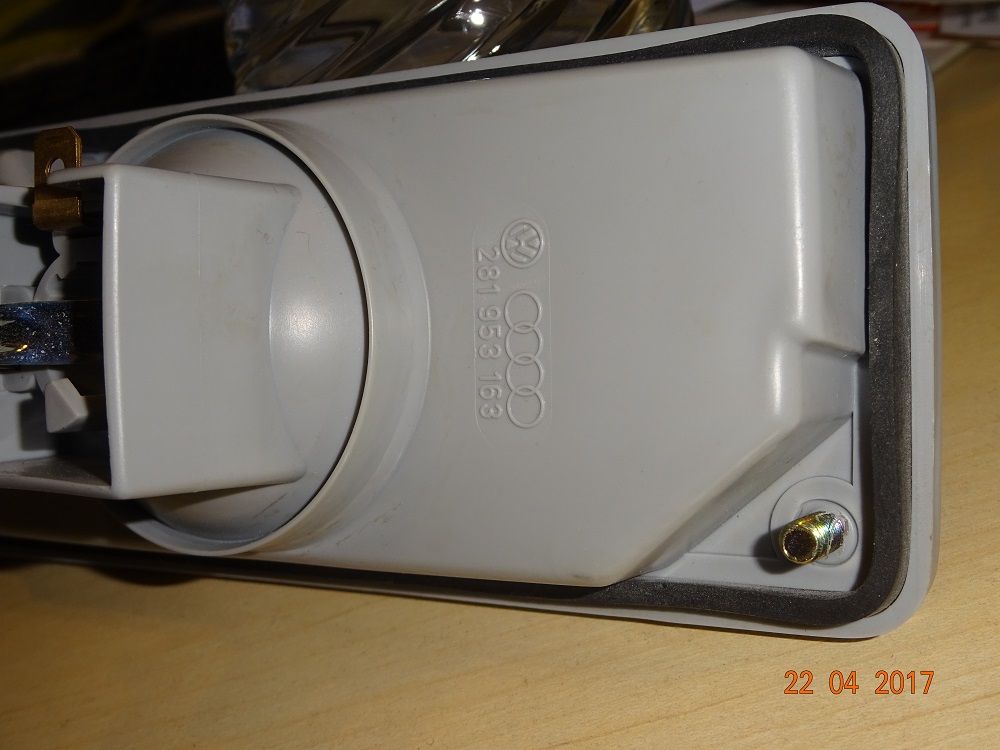

Habe heute an meinem Karmann Bj. 95, mal das Blinkerglas ausgebaut. Dabei habe ich mir " neue " Dichtungen unter die Kreuzschlitzschrauben gemacht. Die umlaufende Dichtung ist auch noch gut. Jetzt zu meiner Frage . Wenn man das graue Blinkergehäuse ausbauen möchte geht das nur von der Fahrerhausseite aus? Sieht aus wie wenn da Stehbolzen oder so eingegossen sind.Hintergrund wäre der ,das ja zwischen Blinkergehäuse und Blech auch eine Dichtung sein muss, und die hätte ich gerne mal inspiziert.Kommt man an die Muttern so hin ,oder muss das Armaturenbrett dazu raus ? Im Nachbarforum Wiki steht das nicht so eindeutig.
Vieleicht hat das ja schon einer von euch mal gemacht. Vielen Dank, und schönes Wochenende. Gruß Axel

Hier ein Foto von der Rückseite mit Dichtung.
Das Armaturenbrett brauchst Du nicht ausbauen. Den Sicherungskasten lösen und nach vorne klappen dann passt es schon.

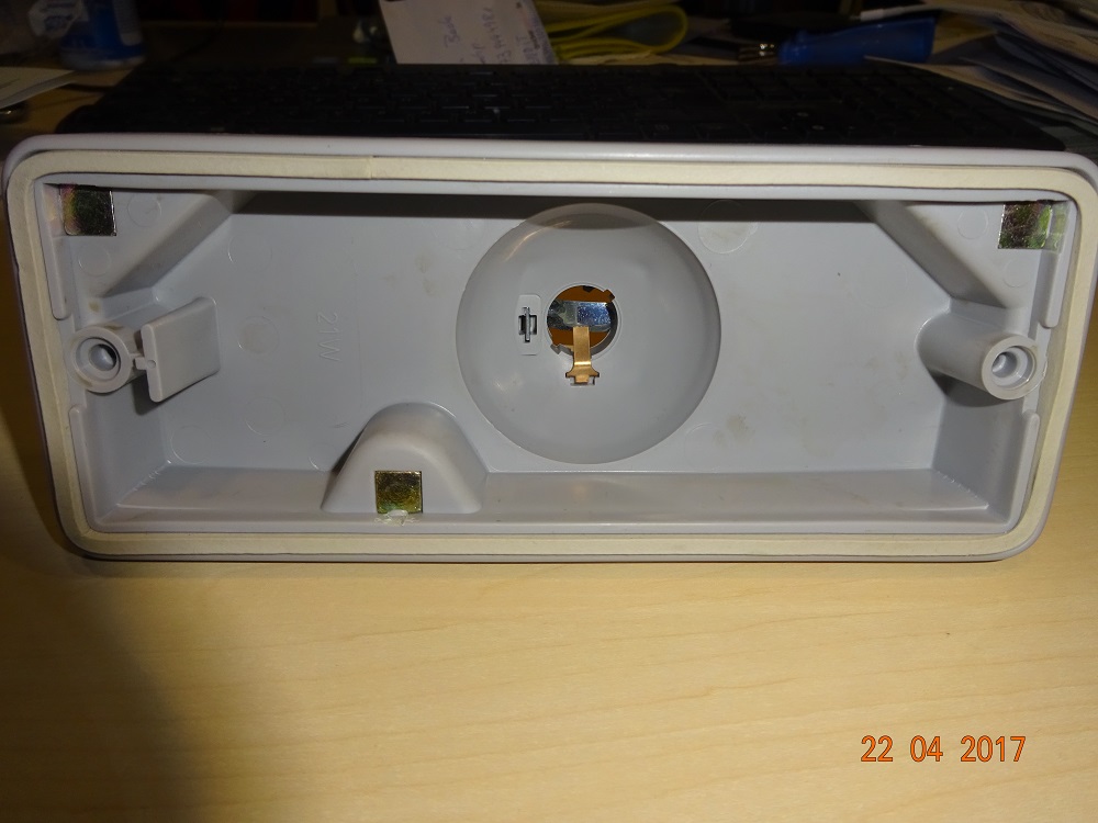

das sollte kein Problem sein. Zwei Schrauben oben und eine unten. Anbei ein Foto von vorne.

Die sind ja sogar sichtbar. Ich dachte die Stehbolzen wären eingegossen. Das macht die Sache natürlich einfach. Warum ich ausbohren will?

ich hab das mit so einem Schraubendreher mit Flexwelle gemacht.Ich meine das ist SW 8 gewesen. Das ging ohne weitere Demontage ziemlich gut.
