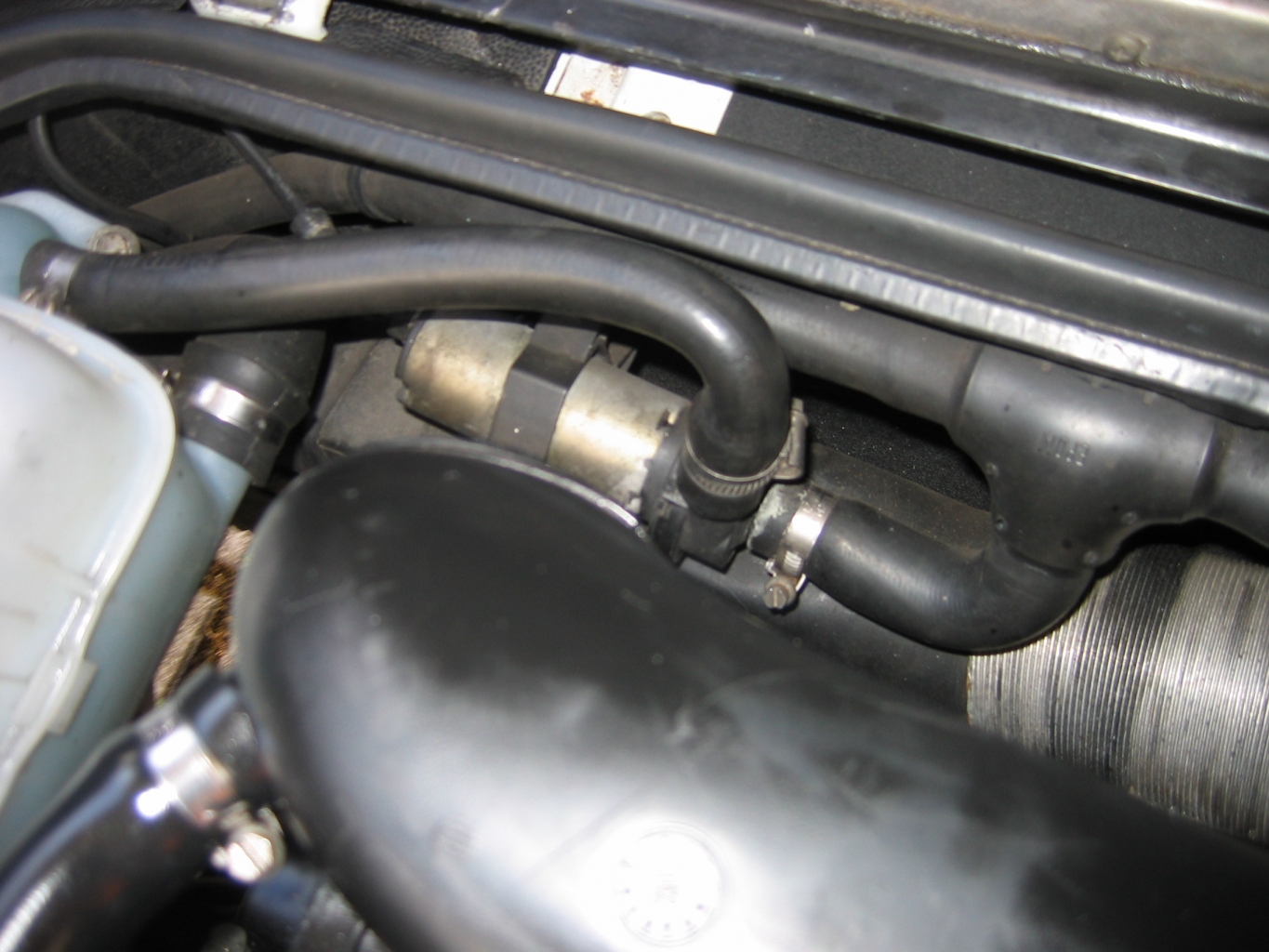

Der "Kühlraum" meines LTs war verölt und verdreckt.
Daher habe ich alles demontiert, gereinigt und wieder montiert - bis auf die elektrische Wasserpumpe.
Die Pumpe sitzt in einem Plastikteil und das Plastikteil war irgendwo eingeclipst.
Ich bitte um Angabe (oder Foto), wo das Plastikteil eingeclipst wird.
Re: 12-Volt-Wasserpumpe - wo einclipsen ?
BeitragVerfasst: Samstag 27. August 2016, 23:09
von tiemo
Hallo Manfred!
Meines Wissens ist sie normalerweise am Längsträger eingeclipst, wie auf dem Bild:
Sie kann aber auch woanders sitzen, wenn sie nachgerüstet wurde.
BeitragVerfasst: Sonntag 28. August 2016, 05:05
von LT-Harry
Servus allerseits
Kommt auf den Motor drauf an, (das Bild ist vermutlich ein 1G) beim ACL sitz sie unten rechts.Der Halteclip ist Imho aber der gleiche.

12-Volt-Wasserpumpe - beim ACL am Kühlerblech einclipsen
BeitragVerfasst: Montag 29. August 2016, 08:00
von LockX
LT-Harry hat geschrieben:beim ACL sitz sie unten rechts.
Danke, LT-Harry und Tiemo.
Bei meinem ACL kommen zwei dieser Clips in das Luftleitblech des Wasserkühlers. Das Blech hatte ich noch nicht montiert, als ich die Clipaufnahmen suchte.
