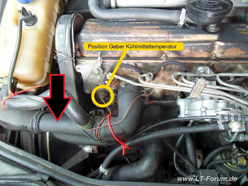

ES gibt am Zylinderkopf 2 Gewinde M10x1 für Temperaturfühler. Diese sind bei den älteren Motoren allerdings auch schon belegt mit den Fühlern für das "Schätzeisen" (vorne vor der ersten Glühkerze und für die Glühanlage (hinten, unterhalb der Zahnriemenabdeckung).
Bei den neueren Motoren sitzen diese Fühler nicht mehr im Kopf, sondern im Wasserrohr. Es sind dann allerdings auch gesteckte Fühler mit einem Sicherungsring. Du könntest dir also ein Wasserrohr für die neueren Baujahre und den passenden Fühler und das Anschlusskabel mit Stecker kaufen und den originalen Fühler dann durch deinen neuen ersetzen.
Weil der Fühler im Wasserrohr nicht automatisch mit Masse verbunden ist, benötigt er einen zweipoligen Anschluss, so wie der Kühlmittelmangelsensor auf dem Vorratsgefäß, und die zweite (braune) Leitung muss mit Masse verbunden werden, zB. gemeinsam mit der Masse des Mangelsensors oben am Ventildeckel.
Orte der Fühler mit M10x1 Gewinde:
Temperaturfühler "Schätzeisen", alte Ausführung M10x1:
Temperaturfühler "Schätzeisen", neue Ausführung im Wasserrohr gesteckt:

Werde mal schaun, welchen Durchmesser der Schlauch hat und dann wahrscheinlich so eine Muffe bauen lassen. Dann kann ich den originalen Fühler unberührt im Motor lassen und setzte trotzdem den neuen in den Schlauch ein :)
Könnte ich den Fühler auch nach der Abzweigung zum Ausgleichsbehälter setzen, oder verfälscht das das Ergebnis? Da wäre mehr Platz wie man am oberen Foto bei version alt sieht ;)

Philip86 hat geschrieben:Könnte ich den Fühler auch nach der Abzweigung zum Ausgleichsbehälter setzen, oder verfälscht das das Ergebnis? Da wäre mehr Platz wie man am oberen Foto bei version alt sieht ;)
Da wäre mehr Platz, allerdings liegt dieser Schlauch oberhalb des Füllniveaus im Vorratsbehälter, er ist also garnicht immer mit Wasser gefüllt. Das verfälscht das Ergebnis natürlich.

Beitragvon Philip86 » Donnerstag 30. Juni 2016, 11:28
Ich meinte den unteren, dicken Schlauch ;):

Beitragvon tiemo » Donnerstag 30. Juni 2016, 13:01
Ahso! Das ist aber kein Schlauch, sondern ein Plastikrohr. Das gibt es eben auch in einer Ausführung mit einer Öffnung für einen Temperaturfühler und einer zweiten Öffnung, die jedoch noch verschlossen ist und bei Bedarf für einen weiteren Fühler geöffnet werden kann.
