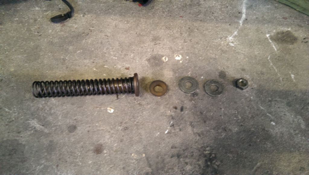

Hallo Leute,
Da ich zum Kupplungswechsel und für diverse Servicearbeiten das Getriebe vom LT ausgebaut hatte, stehe ich jetzt vor einem kleinen Problem.
Ich weis bei Gott nicht mehr, wie das Kupplungsseil mit der Feder und den ganzen Scheiben bei der Kupplung zusammen gebaut gehört. Auch habe ich da keine aussagekräftige Zeichnung gefunden oder ein Foto gefunden.
Es wäre toll, wenn mir jemand einen Tip geben könnte ;)
Hier die Einzelteile:
2016-06-28 20.57.00.jpg (114.9 KiB) 1900-mal betrachtet
Lg Philip

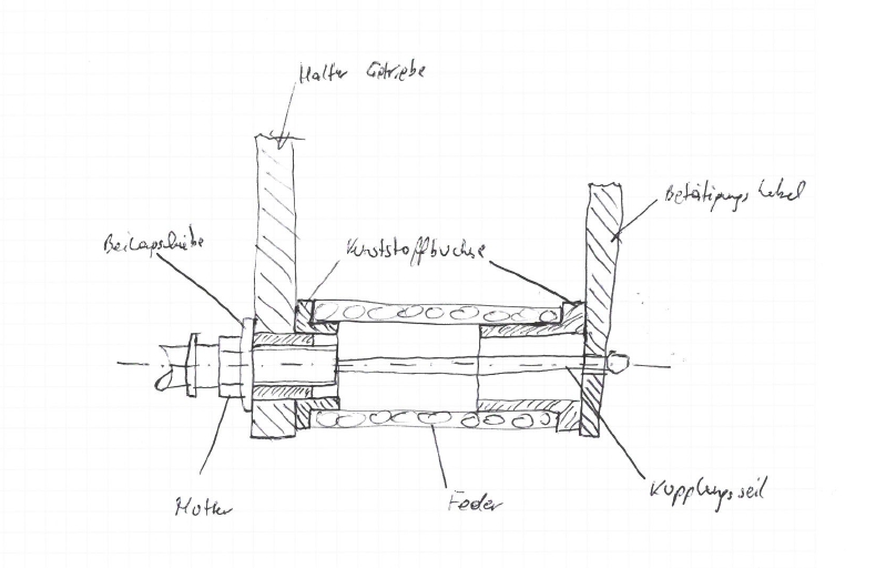

Beitragvon Frank aus MTK » Mittwoch 29. Juni 2016, 12:18
Frank aus MTK
Frank aus MTK
Beiträge: 439
Re: Puzzle - Kupplungsseil
Beitragvon Philip86 » Mittwoch 29. Juni 2016, 13:45
Danke, das habe ich schon gefunden - gehört die feder dann wahrscheinlich zwischen halterung und hebel der kupplung nehme ich an. Werde das dann mal testen und ein Foto machen ;)
