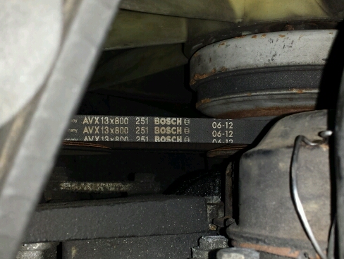

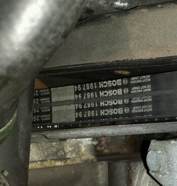

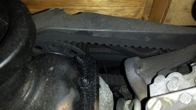

Anbei ein paar Bilder der Riemen.
Auf dem letzten Bild zusehen eine wahrscheinlich leicht undichte Ventildeckeldichtung
Der Händler sagte mir sie hätten Riemen und Pumpe etc. Neu gemacht nur sieht es nicht danach aus.

Moin, der von der Einspritzpumpe sieht garnicht mehr gut aus,wenn der reißt passiert nichts mit dem Motor, also ich würde den ganzen Kram wechseln.

Vorne sieht unauffällig aus, daher Beurteilung unmöglich (sieht gut aus heißt, kann trotzdem schlecht sein).
Hinten der Riemen ist definitiv tot. Der ist ja fast nur noch halb so breit wie Original! Mit dem brauchst du eigentlich keine Fahrt mehr zu machen, der reißt jeden Moment. Ergebnis: Unnötige Abschleppkosten, Fahrtziel nicht erreicht. Dem Motor passiert dabei allerdings nichts.
