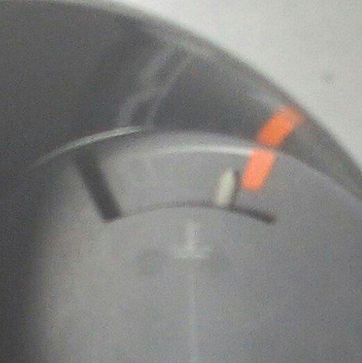

Hallo Freunde,
Seid 3 Wochen wird unser Burle beim fahren etwas zu warm, siehe Foto. Müssen wir uns schon sorgen um der n Motor machen bei diesem anzeigenstand? Wenn wir die Heizung anstellen und Motorabdeckung aufmachen ist der Zeiger wieder in det Mitte..kühler und Thermostat wurde vor wenigen Jahren erneuert...
Was ist im argen? Würden uns über Tipps freuen.
Yannik und Jessy

Beitragvon tiemo » Donnerstag 16. Juni 2016, 22:58
Halo Burle!
Ich würde sagen, wieder der Thermostat.

Der Stabi (auch Spannungskonstanter) kann zwei Arten Defekt haben, bei der einen liefert er zu wenig, bei der anderen zu viel Spannung (zB. durch einfachen Kurzschluss vom Eingang zum Ausgang). Dann liegen an dem Instrument statt der nominell 10V die 14V Bordspannung an. Das hat zur Folge, dass durch die Reihenschaltung von Messwerk und Temperatursensor mehr Strom fließt und die Anzeige höher ausschlägt. Es steigt also nicht die tatsächliche Temperatur an, sondern nur die Anzeige. Weil beim 1979-er LT schon ein Stabi sowohl die Temperaturanzeige als auch die Tankanzeige speist, zeigt letztere in dem Fall einen zu hohen Füllstand im Tank an.
Aber, wie gesagt, bei dir eher unwahrscheinlich, da die Anzeige ja mit Hilfe des Heizungsgebläses wieder auf die Mitte zurückkehrt.

Burle hat geschrieben:Ich habe mal gelesen, dass wenn alle Schläuche die vom Ausgleichsbehälter wegführen warm werden, es heißt, dass der große Kreislauf geöffnet ist. Da das bei uns der Fall ist, können wir ausschließen dass es am Thermostat liegt?
Interessanter ist die Temperatur der Schläuche am Kühler:
- Alle Schläuche kalt -> Thermostat total zu (dabei überhitzt aber der Motor bis in den roten Bereich)
- Oberer Schlauch heiß, unterer kalt bis lau -> Thermostat öffnet nicht weit genug (meine Vermutung bei euch) oder Kühler innen zugesetzt
- Beide Schläuche gleich heiß -> Kühlerlamellen zugesetzt
Normalerweise sollte zwischen den Schläuchen ein spürbarer Temperaturunterschied sein, beide sollten heiß sein.
Burle hat geschrieben:Was gibt es sonst noch für Möglichkeiten? Viskokupplung evtl ausser Funktion?
Dem Baujahr nach habt ihr einen CP-Motor, der hat normalerweise keine Viskokupplung, sondern einen starren Lüfter. Test: Bei abgestelltem Motor lässt sich der Lüfter nicht drehen.
Weitere Möglichkeiten: Zu viel Kühlerkonzentrat, zusammengefallener unterer Kühlerschlauch (vakuumiert), defekte Wasserpumpe (durchdrehendes Pumpenrad), Luft im Kühler (nach Kühlflüssigkeitswechsel nicht entlüftet mit der Schraube am Vorratsbehälter).
Burle hat geschrieben:Kann jemand eine Aussage treffen ob die Anzeige so schon kritisch zum weiterfahren ist?
Der Zeiger steht kurz vor dem roten Bereich, das ist kritisch. Auf Dauer sollte der Zustand nicht bestehen, in Urlaub würde ich in diesem Zustand auch nicht fahren wollen.
Wenn ihr schon im Urlaub seid, würde ich aber so schon zurück fahren, dann halt mit Heizung an und Fenster auf.

Beitragvon Burle » Mittwoch 22. Juni 2016, 18:11
Hallo Freunde,
Habe mich heute nach einer kurzen fährt mal drunter gelegt. Schon nach wenigen km ging der Zeiger etwas über die Mitte. Habe dann die dicken Schläuche am kühler oben und unten gefühlt, sie waren beide warm-heiss...
Die Lamellen sehen soweit sauber aus..
An dem kühlwassergemisch haben wir nichts verändert.. :idea: :?:
Hmm ich stehe auf dem Schlauch.. Was sollte ich unternehmen?
Viele grüße
Burle
Beiträge: 96
