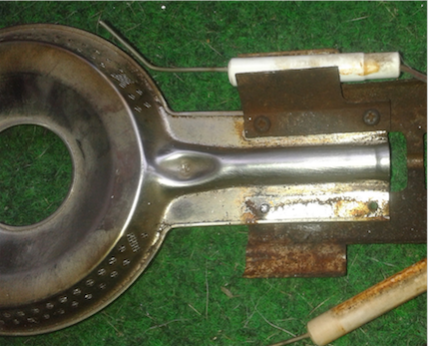

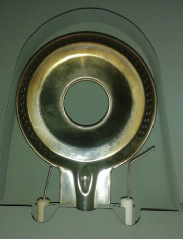

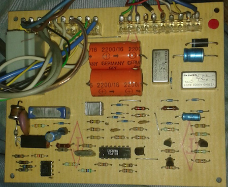

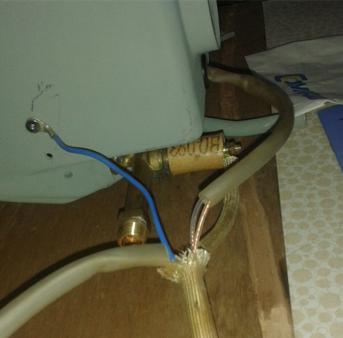

Da der Boiler in meinem neugekaufken 34 jährigen Karmann nicht funktionierte habe ich mich entschlossen ihn selber zu reparieren. Zuerst habe ich ihn zerlegt. Das Ding war voll mit Rost, und ein toter Wurm versteckte sich unter dem Keramikteil der Zündung. Dann habe ich alles saubergemacht, entrostet und den Bennraum mit Zinkspray zum Korrosionsschutz besprüht. Nun heute habe ich angefangen ihn zusammenzubauen:
- Blechteile um den Brenner wieder festgenietet
- Zündkerze und Flammenwächter an den Brenner montiert
- Magnetische-Spule auf das Ventil aufgesetzt
- Steuerung an die mit ganz viel Kontaktspree entrostete Platine angeschlossen
- Gas ist noch nicht angeschlossen :mrgreen:
- Zündung an die Platine angeschlossen, obwohl sie auf dem Foto abgeklemmt ist!!
Dann habe ich die Steuerung angeschaltet und mit einem Multimeter konnte ich beobachten, dass 12v an den beiden Kabeln anliegt, die zur Spule gehen (2 dünne Kabel, ein grünes und ein gelbes).
Gut, habe ich gedacht, gleich funkt die Zündung aber das hat sie nicht getan. :-?
Meine Fragen :?: :?: :?:
- Warum zündet der Boiler nicht ?
- Wo kann ich nachschauen ?
- Gibt es bekannte Schwachstellen an der Platine, die ich überprüfen kann ?
- Warum gehen 2 dünne Kabel mit 12V in die Spule? um ein Magnetfeld zu erzeugen wird auch eins ausreichen, oder ?
Anbei Fotos.
Danke und mit Hoffnung auf warme Dusche im Bus,
Amit

Beitragvon Amit » Donnerstag 26. Mai 2016, 11:50
Hi Hannes,
Danke für die Antwort. Wie oben mit Fotos und Text beschrieben, der Boiler ist noch offen, daher ist keine Verstopfung möglich. Ich wollte irgendwie das Problem lokalisieren ob es an der Platine liegt (sehr wahrscheinlich), oder sonst wo? Es kann allerdings sein, dass dieser Beitrag nicht unbedingt in dieses Forum gehört /:
Jedenfalls wie ich vermute, soll das so gehen:
1. Ventil auf - laut multimeter ist es so
2. Dann zündung - passiert nicht, warum ??
3. Dann flammenwächter gibt Spannung an und die Zündung hört auf, wenn die Flamme aus ist, muss auch das Ventil schließen
... erst dann kommt das Wassertheromometer in einsatz usw...
Ideen?

Beitragvon Holstenbuddel » Freitag 27. Mai 2016, 07:06
Moin, ich glaube mich errinneren zu können, das da auf der Platine eine Sicherung ist. Vielleicht ist die ja in Dutt.
Gruß Andreas

Beitragvon syncromat » Freitag 27. Mai 2016, 12:45
Gehört das Rechte Teil mit dem gebogenen "Draht " nicht andersrum?
Re: Truma Boiler B10 keine Zündung
Beitragvon Amit » Freitag 27. Mai 2016, 17:33
kann sein, also so sah das kurz nach dem Ausbau bei mir aus. Das gebogene Teil (Zündung) war doch nach außen geneigt. Alledings hatte der Boiler schon dann nicht funktioniert, also keine Ahnung...
Brenner nach dem Ausbau
Screen Shot 2016-05-27 at 17.33.05.png (312.53 KiB) 7298-mal betrachtet
Trotzem soll die Zündung 'tick' Geräusche machen, und diese gibt es nicht /:
Amit
Beiträge: 44
Wohnort: Órgiva, Spanien
Fahrzeug: LT28 2,4D Karmann
Beitragvon syncromat » Freitag 27. Mai 2016, 21:08
Ich bin mir nicht mehr sicher,aber ich meine das gehört andersrum.Aber wenn es eh nicht tickert,ist das erstmal unrelevant.Glassicherung intakt?Bei meinem B10 sah das so aus:
http://meinwomo.net/cgi-bin/womo/meinwo ... ID=1647838

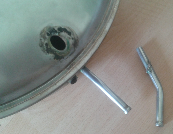

Beitragvon Amit » Freitag 15. Juli 2016, 15:40
Hallo ihr alle,
Hier mal einige Updates von mir. Das Herzstück (brenner, elektronik usw.) konnte ich zur Reparatur schicken, die Arbeit wurde prima durchgeführt und nun stecke ich beim nächsten Problem: Edelstahlkessel, Löten oder Schweissen?
Es ist unvorstellbar schwer, jemanden in Berlin zu finden, der sich traut das Rohr am Edelstahlkessel zu verlöten. vielleicht weiss hier jemand was?
Warum aber eigenlich nicht schweissen? Das soll doch einfacher sein und es kann weniger dabei kaputt gehen, oder?
anbei foto:

Re: Truma Boiler Zündung repariert, nun kessel löten/schweis
Beitragvon Holstenbuddel » Samstag 16. Juli 2016, 12:02
Moin, ich habe das beim Autokühler Reparaturservice machen lassen, ich glaube die hatten das gelötet, hält schon seit ca 5 Jahren.

Hier mal ein Update: Der Boiler läuft und ich bekomme heißes Wasser !!!!! :FREU:
Die Überholung vom Brenner, Zündelektroden, Tauchfühler, Elektronik & co. hat für mich die unglaubliche Eva Meyer für sehr kleines Geld gemacht. Auch beim zusammenbau war sie telefonisch für mich da und hat mir alles sehr genau erklärt, wie ich das Ding zusammengebaut kriege. Ihre Arbeit ist sehr professionell und präzise und ich kann jedem empfehlen sie zu kontaktieren, wenn man mal so eine Reparatur bräuchte. Sie antwortet auf folgende Emailadresse: tru-truman@arcor.de
Für die Lötung des Kessels jemanden zu finden, der sich ran machen wollte war echt nicht einfach. Ich bin durch alle Kühlungsheinis in Berlin Neukölln gefahren, sowie Sanitäre, Schlösser usw., keiner wollte es machen! Über eBay-Kleinanzeigen hatte ich endlich jemanden bei Hamburg gefunden, der sich traute und das ging dann super über Post. Selber habe ich mich nicht getraut... Ich frage ihn nochmal, ob ich hier seinen Kontakt veröffentlichen darf, vielleicht wäre so eine Information in der Zukunft hier für jemanden nützlich.
