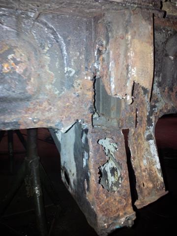

Moin Leute,
hat jemand vielleicht eine Bild für mich, auf dem der Rahmen (C Säule) noch abgebildet ist damit ich den nachbauen kann?
Es ist die C Säule auf der Fahrerseite. Von meinem alten Rahmen ist leider nix mehr übrig geweswn :negativ:

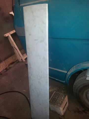

Dieses doofe lange Rep Blech passt auch nicht richtig :shock:

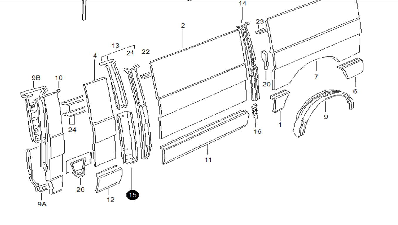

auf dem ersten BIld kann man erahnen, wie weit dieser Teil mal ging.
Ich hab hier noch einen Ausschnitt aus dem ETKA angehängt, ich hoffe das hilft dir ein wenig.

jo DANKE ist die Nr.16 :TOP:
Die gibt es sogar noch!
Die Nr 11 ja leider nicht mehr :negativ:

Beitragvon Daniel Schulz » Donnerstag 26. November 2015, 21:41
die Nummer 11 hatte ich mir vor 13 Jahren aus einem feuerverzinkten Blech selbst gebaut, das war ein elendes Gekloppe, aber heute bin ich froh drüber.
