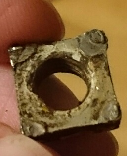

So, heute dann auch noch die Gummis von dem Stabilisator und Koppelstange getauscht, was einfacher ging als erwartet.
Hatte dabei den Stabilisator komplett abgebaut und somit genug Handlungsfreiraum. Gummilager des Stabis an den Rahmenkonsolen gleich mit gemacht.
Einzige Wehrmutstropfen, habe eine der Schrauben des Stabis abgerissen. Mal direkt 2 neue bestellt und ein Ausdreherset.

Beitragvon Manuel Strübing » Sonntag 6. Dezember 2015, 18:58
Das ist nur ein angepunktetes Plättchen in dem die schraube in der Konsole sitzt. Mir ist da auch eine von abgerissen. Habe mich Stundenlang abgemüht die raus zu kriegen und es dann einfach gelassen. Ein paar beherzte Hammerschläge und ein Dorn haben das Ding dann komplett gelöst und ich habe es durch eine Mutter passender Festigkeit getauscht. Ist um einiges einfacher. Die schrauben gibt es noch bei VW für ein paar Cent.

Beitragvon Torsten alias Jabba » Sonntag 6. Dezember 2015, 19:31
Ach jo stimmt, hatte gesehen, das in der halterung eine Erhöhung ist und da nicht weitergedacht, einfach diese Mutter weg zu kloppen, omgh. :roll:
Hab sogar noch 2 passende Schrauben hier, aber leider nur 4.8er anstatt den verwendeten 10.9er.

Beitragvon Torsten alias Jabba » Samstag 19. Dezember 2015, 15:54
so, die richtigen Schrauben organisiert, die bestellten hatten falsches Gewinde :-?
Dann Manuels Trick mit fetten Hammer und Meißel hat nicht viel gebracht, außer das ich die Halterung leicht verbogen hat.
Meine nächste Idee war, einfach oben, wo der Rest der Schraube rausschaut eine Mutter anschweißen und dann so halt oben herausdrehen.
Schweißgerät wollt ich eh immer besorgen, da ja noch die Ausschnitte der neuen hinteren Seitenfenster anpassen muss.
Aber es ging wesentlich simpler. Hab mit dem guten Dremel die Mutter einseitig weggedremelt und dann mit einem Hammerschlag, war die blöde Schraube samt Mutter Geschichte.
