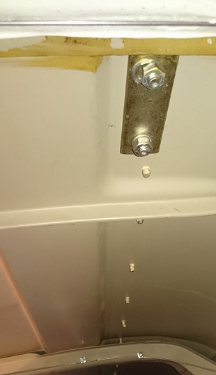

Hallo ihr lieben!
Ich möchte meinen Bus endlich effektiv dämmen!!
Ich hab mich jetzt für Armaflex selbstklebend entschieden für mein Dach, Hier stellt sich nun die Frage, da es ja Lückenlos und in einem ganzflächigen Verbund mit dem Blech sein soll (Wassereinschluss) was mache ich mit diesen Nieten vom Riffelblech am Dach??
Kann ich die vernachlässigen :?: :?: :?:
Danke schon mal für Eure Hilfec :doppel_top:
die stehen ca 5 mm raus

Servus,
prinzipiell könnte man die schon vernachlässigen, wenn die Dämmung mindestens 2-3cm dicker ist, je nachdem ob Du "echtes" Wintercamping vor hast oder eher Hitzedämmung im Sommer - letzteres ist weniger problematisch wegen Kondenswasser.
Aber ein Anderer Punkt würde mir Sorgen machen: Wenn die Nieten nicht 100% Langzeitdicht sind, bildet sich ein "Wassersack" zwischen Dach und Dämmung - eine totale Durchrostungsstelle!
Meine Nieten und vor Allem die Schrauben waren nicht dicht - einer der Gründe, gleich ein Hochdach drüberzubauen!
Gruß Josef

ich hab bei meiner Feuerwehr Xtreme-Isolator selbstklebend (20mm) verbaut - dürfte wohl was ähnliches sein.
Ich hab da einfach drüber geklebt - es sollte eigentlich nix passieren. 100%ig dicht kriegst du das Ganze ja wohl nicht, d. h. es "pfeift immer etwas durch", daher solltest du kein Problem mit Kondenswasserbildung haben.
Mit den Nieten hat mein Vorredner allerdings recht - wobei du das ja sehen müsstest, ob sie bis jetzt dicht sind. Bei meinem waren sie dicht, ich nutze das Fahrzeug generell nur im Sommer. Wenn sie also 30 Jahre gehalten haben, sollten sie auch weiterhin passen ;-) .

Ja ist hauptsächlich für den sommereinsatz gedacht... hoff das bringt etwas!! :-?
die Nieten hab ich mir schon angeschaut, die wirken sehr dicht, es hat schon sehr oft draufgeregnet und es ist keinerlei Rost zu sehn ;)

Servus Duff,
Duff_LT_35 hat geschrieben: es ist keinerlei Rost zu sehn ;)
Ich hab' unlängst das Riffelblech von meinen Blechdachresten abgemacht, weil ich es brauchen konnte, und darunter waren schon einige Roststellen, welche von unten/innen noch nicht zu sehen waren. Das Problem ist die Dichtmasse, welche nach 30 Jahren (Siehe weiter unten :roll: ) verhärtet und nicht mehr 100% dicht ist. Da kriecht das Wasser zwischen Riffelblech und Blechdach.
Man muß auch berücksichtigen, das die Sache bei der Feuerwehr weit unproblematischer war, da die Fahrzeuge idR zu 99.9% der Zeit unter Dach stehen.
Im Privateinsatz sieht das meist anders aus! Da hat das Wasser dann mehr Zeit, Unheil zu stiften.
Art_Continues hat geschrieben:Wenn sie also 30 Jahre gehalten haben, sollten sie auch weiterhin passen
Wenn der Spruch stimmen würde, hätten wir keine Ersatzteilprobleme :-P

Ja das Problem hab ich schon erkannt, ich werde vor dem Winter noch einmal nachsehn wie es um die Dichtmasse steht, und evtl. Ausbessern.
