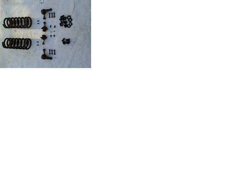

Beitragvon vsampel » Freitag 24. Juli 2015, 19:52
Hallo allerseits,
es gibt Neuigkeiten!
Teile sind im großen und ganzen alle da, der Ausbau von allem ging heute schonmal gut voran. Linke Seite ist die Feder schon draußen. Rechts ist leider eine der Inbusschrauben rund gegangen.. Sonntag mal n Inbus reinschweißen.
Jetzt wart ich noch auf den Rest und dann kommt nächste Woche hoffentlich alles wieder zusammen :FREU:
N bisschen gewundert hab ich mich beim Ausbau der Radlager. Links Kontrollscheibe fest, lager dafür in Ordnung, rechts ließ sich die Scheibe zwar verschieben, Lager dafür aber komplett demoliert.
Wie passiert den sowas:
Also nu auch noch neue Radlager rein..
Bremssättel sind auch schon fast überholt. Waren zum Glück nur außen vor dem Dichtring angegammelt und blockiert, innen keinerlei Rost und alles schön glatt :FREU:
