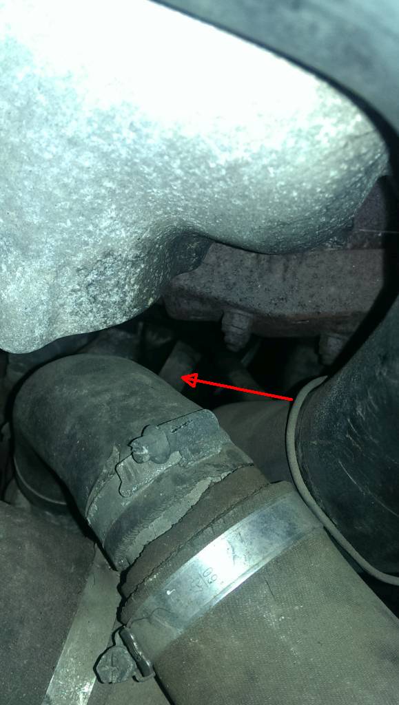

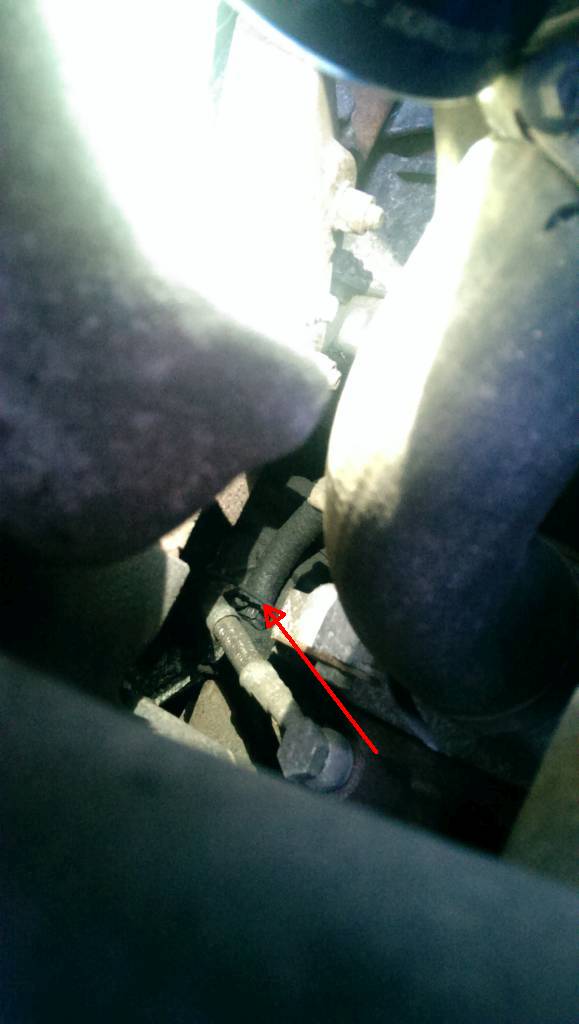

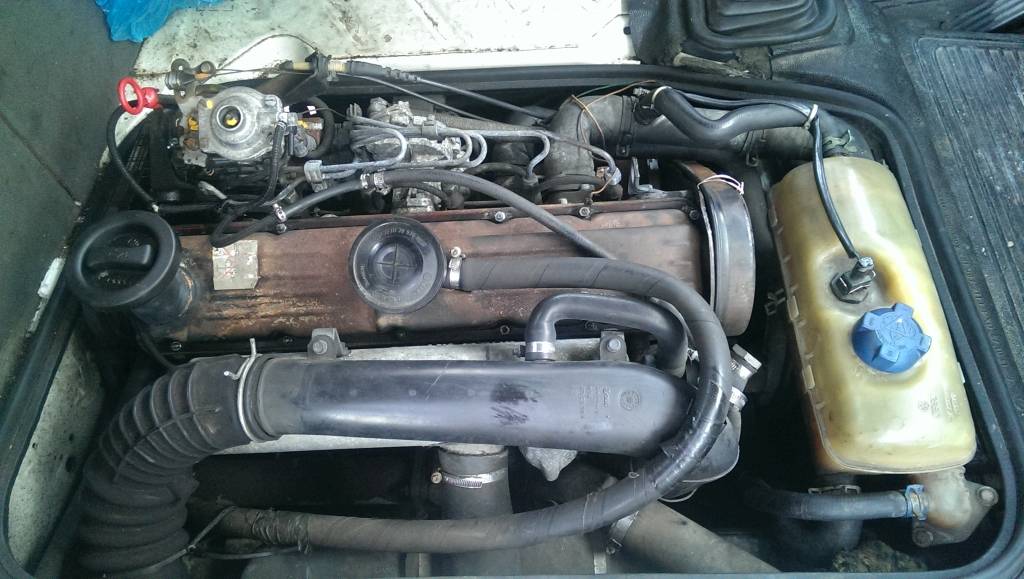

anbei jetzt die Fotos vom Ist-Zustand des Motors.
Ich habe mal versucht das Übel einzufangen.
Auf dem zweiten Bild sieht man was ich meinte mit "verschlossener Schlauch".
Auf dem dritten Bild hab ich mal versucht die Situation im hinteren Bereich einzufangen.

Bevor du jetzt in die ebenso wilde wie blinde Austauschorgie verfällst:
Nimm doch erst einmal einfach den vorhandenen Schlauch, kürze ihn passend und schließe ihn am "verschraubten" Stutzen an. Der Abscheider geht selten kaputt, mit etwas Bremsenreiniger und Diesel bekommt man ihn fast immer wieder "flott".
Was mir anhand deiner Bilder sonst noch so auffällt:
Du hast schon die neuere Version mit dem Stutzen vorne am Plastikrohr, bei der die Gefahr der Verölung des Luftfilters nicht mehr so groß ist.
Im Bereich des hinteren Zahnriemens geht es anscheinend ziemlich "saftig" zu, der Riemen scheint verölt zu sein. Prüfe, ob es sich dabei um Diesel oder Motoröl (rabenschwarz) handelt. Lege deine ESP (Einspritzpumpe) mit Hilfe von Bremsenreiniger und Küchenkrepp trocken und ergründe, wo der Austritt stattfindet. Könnte am Wellendichtring der ESP sein (Wechseln!).
Falls dort Motoröl austritt, kommt es wahrscheinlich vom Ventildeckel: Oft sind die Schrauben nicht gleichmäßig angezogen oder unvollständig eingeschraubte/gelöste Stehbolzen verhindern wegen ihres Bundes in der Trennebene das flächige Aufliegen auf der Dichtung.
Die Verschlauchung der LDA (Anreicherungsdose an der ESP) kommt mir ziemlich kreativ vor. Normalerweise führt da ein einsames, dürres Schläuchlein von der Ansaugbrücke zur LDA. Bei dir erkenne ich 2 T-Stücke und zwei Schläuche in Richtungen, aus denen ich nicht schlau werde. Vermutlich ist eine Ladedruckanzeige verbaut? - dann bleibt aber immer noch ein unbekannter Schlauch... Führt der Schlauch Richtung vorderer Motorteil zum Turbolader-Anschluss VOR dem LLK? Da hat anscheinend jemand wild gebastelt, vermutlich, um ein paar mehr PS rauszuholen mit dem LLK, indem der ungedrosselte Turbodruck auf die LDA wirken soll. Das ist an der Stelle aber die falsche Methode, man erreicht das über Verstellen des Kegels in der LDA.

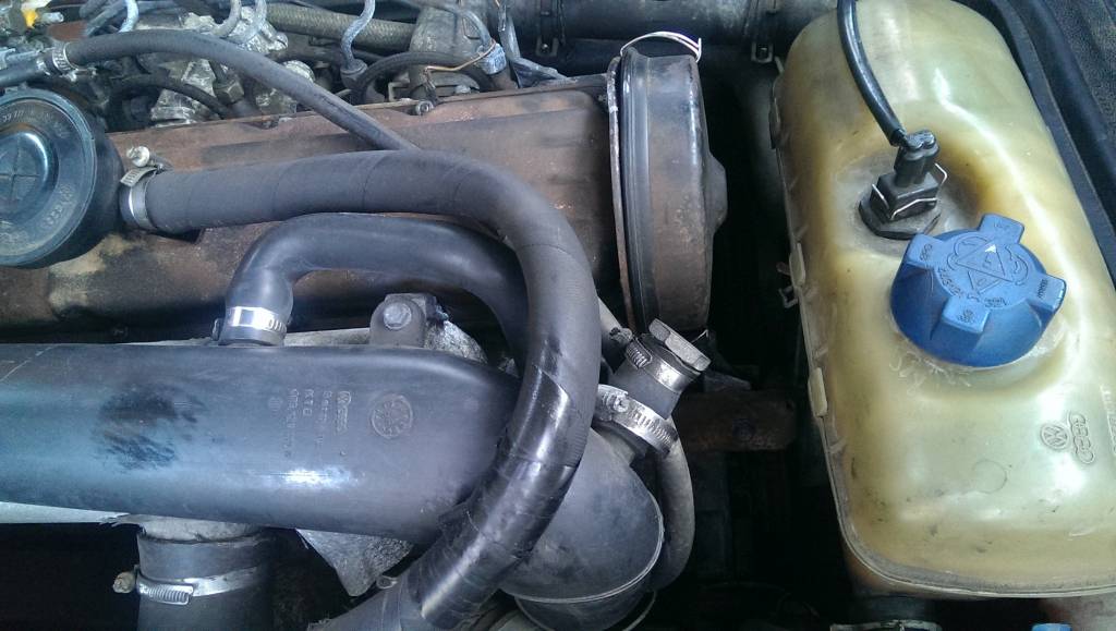

Ich habe nochmal nach den Schläuchen geschaut und folgendes bis jetzt gesehen:
1: Der Schlauch geht zur Ladedruckanzeige.
2: Ansaugrohr - LDA
3: Dieser Schlauch verschwindet beim Pfeil irgendwo in der Tiefe des Motors. Da werde ich morgen nochmal drunterkrabbeln müssen um zu sehen wo der endet.

ich habe mich heute mal an die Reparatur des ganzen gewagt. Der Große Schlauch vom Ölabscheider sitzt wieder. Den Abscheider/Ventil hab ich mit Bremsenreiniger gesäubert. Sowohl Ventil als auch Schlauch trieften vor Motoröl, da ist definitiv ne ganze Menge durchgegangen.
Dann habe ich geschaut wo der kleine Schlauch hingeht. Hab es auch gefunden und auf den Bildern festgehalten.
Da ist mir auch noch ein zweiter kleiner Schlauchstummel aufgefallen, wo ich mich frag ob das original und richtig ist:
Wie gehört denn das richtig?

Beitragvon tiemo » Donnerstag 23. April 2015, 20:57
Hallo Lars!
LarsK hat geschrieben:Der Große Schlauch vom Ölabscheider sitzt wieder. Den Abscheider/Ventil hab ich mit Bremsenreiniger gesäubert. Sowohl Ventil als auch Schlauch trieften vor Motoröl, da ist definitiv ne ganze Menge durchgegangen.
Da musst du dann mal beobachten, ob wieder viel Öl nach kommt. und dann feststellen, woran das liegen könnte. Prinzipiell ist es möglich, dass da nach 20 Jahren "gesammelte Werke" im Schlauch kleben und sich auch weiter vorgearbeitet haben, ohne dass ein Defekt vorliegt, aber nach einer Reinigungsaktion sollte dort nun erst mal Ruhe sein.
Fall nicht, müsste man forschen, ob viel Gas aus dem Kurbelgehäuse kommt (im Standgas Öleinfülldeckel öffnen, dort sollte wenig Gas/Nebel aufsteigen) und ggf. ob dieses von verschlissenen Kolbenringen, einer nachlassenden Kopfdichtung o.ä. stammt.
LarsK hat geschrieben:Dann habe ich geschaut wo der kleine Schlauch hingeht. Hab es auch gefunden und auf den Bildern festgehalten.
Ich hatte es befürchtet - der Motor ist ziemlich "verbastelt". Der Schlauch scheint direkt zum Turbolader zu gehen. Der hat dort einen Anschlussstutzen für die Membrandose des Wastegate (Bypassventil), das bei zu hohem Ladedruck einen Teil der Auspuffgase am Turbolader vorbei raus lässt. Wer weiß ob und wo diese nun angeschlossen ist?
Normalerweise führt ein ganz kurzer Schlauch von der Frischluftseite des Turboladers zur Membrandose, sonst nirgendwo hin. Manche Leute zapfen das an und bauen ein sogenanntes "Dampfrad" ein, mit dem sich der Ladedruck über Normalmaß anheben lässt, als Leistungssteigerung. Bei dir scheint es aber stattdessen oben mit an die Ladedruckanreicherungsdose der ESP angeschlossen zu sein, großes Kuddelmuddel. Die Ladedruckanreicherung ist normalerweise nur mit dem Ansaugrohr verbunden, mit sonst nichts (bei dir käme noch die Ladedruckanzeige dazu, über ein T/Y-Stück).
Vermutlich hat mal ein Vorvorbesitzer den Motor mit Ladeluftkühler, Ladedruckanzeige und Dampfrad ausgestattet, es nicht dokumentiert und es ist von nachfolgenden Vorbesitzern "kaputt repariert" worden, weil sie nicht verstanden haben, wie es funktioniert. Wahrscheinlich ist auch noch das Überdruckventil an der Vorderseite des Ansaugrohrs blockiert, weil es sonst den übermäßigen Ladedruck, als letzte Sicherung, abblasen würde.
Du kannst jetzt erst mal wieder den Serienzustand herstellen, oder dich schlau machen und das Tuning wieder fachgerecht in Gang bringen (und vielleicht noch einen zusätzlichen Ölkühler montieren).

Es ist ganz einfach: Oben nimmst du eines der Y-Stücke, dessen Schlauch zum Turbo geht, raus. Vielleicht brauchst du da ein neues Schlauchstück, wenn das alte zu kurz ist.
Und am Turbolader brauchst du nur ein ca. 15cm langes Stückchen, vom Stutzen auf der Frischluftseite zur Membrandose am Wastegate.
Schau dir das mal an einem ähnlichen Turbolader an, es ist der kurze Schlauch links:
Der Schlauch am Turbolader sollte gut gesichert sein, wenn er abfällt, dann regelt der Turbolader nicht mehr ab. In der Folge bläst dann (im besten Fall) das Überdruckventil an der Ansaugbrücke ab, das geht aber auf Dauer nicht ohne Schaden für den Turbolader, weil der dann immer mit Überdrehzahl arbeitet. Evt. ist bei dir da unter der Einstellschraube anstelle einer Feder ein Stück Rundmaterial eingesetzt, um ein Auslösen zu verhindern. Das würde ich ebenfalls kontrollieren und wieder ändern (Umdrehungen der Schraube beim Rausdrehen mitzählen, vielleicht ist ja doch alles in Ordnung).
Bild von dem Ventil (hier aber an einem ACL-Motor, daher nicht über das etwas andere Plastikrohr wundern):

Hi Tiemo,
das ist wohl so.
Da der Turbolader bei dir recht spät einsetzt, würde ich dort mal zu suchen beginnen und erst mal das Ladedruckmanometer gangbar machen und ablesen. Außerdem die Ablaufleitung für das Motoröl kontrollieren, wenn die geknickt/verstopft ist, verursacht der Lader auch Ölverbrauch, da der Staudruck zu allen DIchtungen rausbläst. Und wenn es geht, mal das Laufspiel kontrollieren und die Leichtgängigkeit: Der Lader sollte sich sehr leicht drehen lassen und minimales Spiel haben, bei zu viel Spiel gerät die Welle ins Taumeln und lässt an den Dichtungen Öl durch.
Manometer funktioniert, nur dieser falsch/anders eingebaute Schlauch ist noch da. Hatte dazu leider noch keine Zeit. Hängt der Lader eingentlich irgendwie im Ölkreislauf mit drinnen? (Hatte bisher noch keinen Diesel mit Turbo) Kann ich den so ohne weiteres mal rausschrauben? Was gibts da zu beachten?
Temepratur ist rechts neben der LED meist im linken Drittel...also okay?
Kann man kaputte Kolbenringe oder ZK-Dichtung irgendwie von aussen beurteilen? Kompressionsmessung?
Und gibt es irgendwo Wekstattunterlagen vom LT?
Tiemo kannst du anhand der Bilder und Daten mir den Motorkennbuchstaben sagen?

LarsK hat geschrieben:Manometer funktioniert, nur dieser falsch/anders eingebaute Schlauch ist noch da. Hatte dazu leider noch keine Zeit. Hängt der Lader eingentlich irgendwie im Ölkreislauf mit drinnen? (Hatte bisher noch keinen Diesel mit Turbo) Kann ich den so ohne weiteres mal rausschrauben? Was gibts da zu beachten?
Ja, der ist mit im Ölkreislauf. Angeschlossen ist er über zwei Hydraulikschläuche am Mittelteil (Laufzeug, Lagerung) des Laders. Zu beachten ist, dass halt die Ölablaufleitung (ein Hydraulikschlauch aus dem mittleren Teil des Laders bis unten an die Ölwanne vom Motor) nicht geknickt, zugequollen oder verschlammt ist, da sich sonst im Lader unnötig Öldruck aufbaut und zu den Dichtungen rausdrückt, was Ölverbrauch erzeugt.

LarsK hat geschrieben:Tiemo kannst du anhand der Bilder und Daten mir den Motorkennbuchstaben sagen?
Das sollte aufgrund deiner Daten ein "1G"-Motor sein. Bei dir ist halt die Druckverschlauchung hinter dem Lader geändert, weil ein LLK eingefügt wurde. Der Kennbuchstabe ist am Motorblock eingeschlagen, wie auf dem Bild zu erkennen (im Beispiel mein "1S"-Motor):
