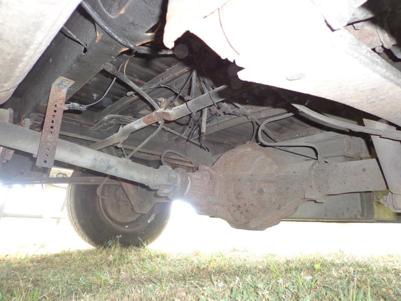

Brauch die Hinterachse Pflege?
war witzig, alles voller VW`s dahinter waren noch ein T2 und ein T3

Monalisl hat geschrieben:Brauch die Hinterachse Pflege?
Du erhöhst die Lebensdauer deines LT ungemein, wenn du dafür sorgst, dass auch untendrunter keine Roststellen sind. Die Hinterachse freut sich nach 18 Jahren über neues Differenzialöl, das wird normalerweise nämlich nie gewechselt. Wichtig ist, dass am Blechdeckel des Diff. kein tiefer Rost ist, denn das Blech ist nicht allzu dick und kann undicht werden (dasselbe gilt weiter vorne für die Ölwanne am Motor). Zu all den Themen steht im Wiki was, guckst mal bei Gelegenheit.
