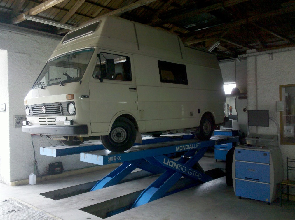

Es hatte etwas an meinen Nerven gezerrt aber schliesslich ist alles genau zum Abreisetermin fertig geworden. Internetbestellung in D, Überweisung der Vorkasse, Lieferung nach D, abholen aller Teile mit dem Motorrad, verzollen und in die Werkstatt fahren (ich habe unterwegs nichts verloren), da einbauen und alle Schrauben konnten gelöst werden.
Nun liegt er schon zwei Wochen ganz anders auf der Strasse. Was 8 cm mehr ausmachen können :-) Und die Handbremse ist auch wieder original und nicht originell. DAS Teil gibt es zum Glück noch.
