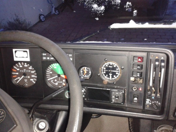

Für die nächsten Gebirgstouren habe ich uns einen ausrangierten Höhenmesser organisiert und mit etwas Bastelei in das Armaturenbrett integriert. Schwierigkeiten machte das Einbaumaß von 80mm, aber die modernen 57mm-Geräte sind für solche Bastelzwecke nicht bezahlbar...wären aber noch in die VW-seitig vorgegebenen Leermulden (52mm) hineingegangen.
Also Leermulden und Kugelschreiberfach herausgedremelt, Doppel-DIN-Blende besorgt und als Instrumententräger hergerichtet. Mal sehen wie sich das in der Praxis bewährt. Die nächste Tour geht nach DK... mit Höhe zum Messen ist da nix.

Danke...das motiviert, bin noch neu in dem Metier. Noch schöner wäre es geworden, wenn rechts neben dem Höhenmesser noch Platz für ein weiteres 52mm-Instrument geblieben wäre. Aber an so einem tollen Auto gibt es ja noch mehr Projekte...

Zur Frage "wer braucht sowas" bleibt mir nur die Vermutung "wahrscheinlich niemand", mich eingeschlossen, aber derLT ist für mich ein Hobby, da blendet man solcherart ja gerne mal aus und erfindet Ersatzbegründungen wie "bei der nächsten Fahrt durch den Gotthard guck ich da bestimmt drauf". War aber ein witziges Projekt, und für mich Unerfahrenen im Basteln ein gutes Testgelände.
Zu den technischen Details: der Höhenmesser benötigt zur Anzeige nur den statischen Druck, im Flugzeug gibts dafür eine spezielle Druckaufnahme, der Innenraumdruck tuts notfalls aber auch, so auch hier.
Kosten: in den einschlägigen Foren werden derartige Geräte von 50 bis 150,- Euro gehandelt, je nach Ausmusterungsgrund und technischen Details.

Die korrekte Anzeige des Höhenmessers konnte ich in den letzten Wochen bereits anhand der wetterbedingten Luftdruckschwankungen prüfen. Im laufenden Betrieb benötigt man mindestens täglich einen Referenzdruck oder eine Referenzhöhe zur Kalibrierung, zB aus dem Navi oder Smartphone.

Na ja, der Höhenmesser ist ja eigentlich nur eine Art Barometer, nur daß er von Höhe und Luftdruck eins von beiden braucht um das andere anzuzeigen (ist übrigens beim Wohnzimmerbarometer genauso, nur daß das nach dem Aufhängen seine einmal eingestellte Höhe meist nicht mehr ändert und damit dann die Luftdruckänderungen ablesbar sind; vorausgestzt der Dübel hält...)
