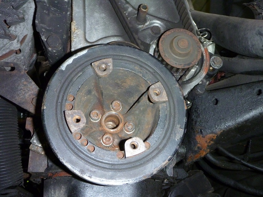

Hallo Leute,
Bin gerade dabei, den Zahnriemen an meinem Bus zu wechseln. Bisher alles gut, doch stehe ich nun vor dem Problem, daß sich die 4 Inbusschrauben partout nicht bewegen wollen. Eine Inbus Nuß auf 3/8" habe ich schon zerbrochen 8-) . Die sollten doch eigentlich nur 25 Nm haben? Und wie haltet ihr dort beim Abschrauben gegen?
Bin für Eure Erfahrungen und Tips dankbar.

Hallo Steffen!
Als Schlosser würde ich sagen, die Schrauben sind festgerostet. Dagegen hilft einsprühen mit Kriechöl und ein paar Stunden warten. Dann eine passende Stecknuss mit Verlängerung ansetzen und mit dem Hammer einen harten, trockenen Schlag auf die Schraube geben. Dadurch sollte sie sich lösen. Ich persönlich würde zum lösen der Schrauben nach der beschriebenen Methode auf jeden Fall einen Schlagschrauber benutzen. Und wenn die Stecknuss gebrochen ist, war das wohl sicherlich kein Qualitätswerkzeug...

Hallo Steffen,
die Imbusschrauben must du doch gar nicht öffnen. Einfach den Schwingungsdämpfer mit dem Zahnriemenrad abnehmen. Der sitzt zwar etwas streng auf der KW, aber mit Caramba und rütteln geht der schon ab.

Düdo63 hat geschrieben:Hallo Steffen!
LG Olly
Abscharuben mußt du die nicht unbedingt...
Ansonsten -> Olly hat recht.
Ist die Inbusschraube komplett am Ars.h, hilft es eine Torx Nuß einzuhämmern.
wenn dies auch nicht geht. Eine Mutter aufschweißen und dann gleich mal lösen. Durch die Wärme geht die dann fast von alleine heraus. :TOP:

Beitragvon Bullicouch » Montag 9. Juli 2012, 22:20
Danke für die Tips. Mit Hilfe eines Kartuschenbrenners und einer neuen Nuss konnte ich sie nun lösen. Steffen
