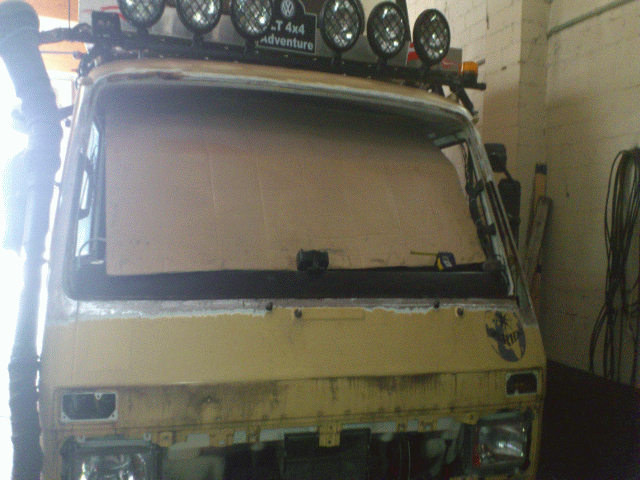

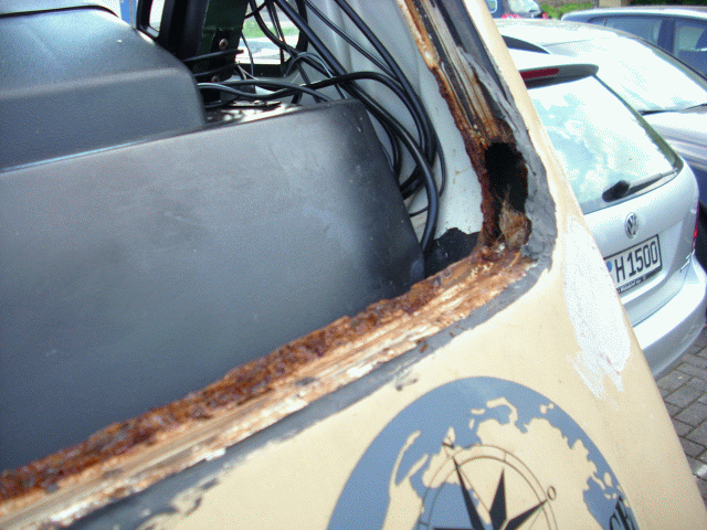

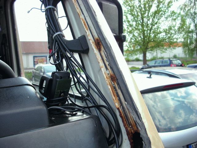

Hallo Leute
So sieht es aus wenn man die Scheibe nach 18 Jahren mal rausnehmen muß....... :-o
:cry: :cry: :cry: :cry:
:cry: :cry:
:cry: :cry: :cry:
:DOWN: :DOWN: :DOWN: :DOWN:
Re: Lochfrass am Scheibenrahmen
Beitragvon syncromat » Mittwoch 16. Mai 2012, 21:11
Ohoh,das sieht nach viel Arbeit aus.Gutes gelingen.
Gruß Frank

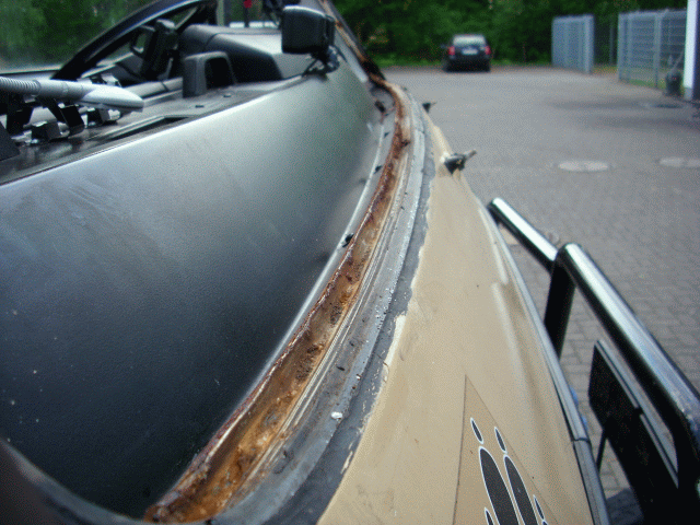

Beitragvon Martin » Donnerstag 17. Mai 2012, 10:41
Gibt's da Reparaturbleche oder musst Du Dir da selber Blechstücke basteln und einschweißen?
Deine Bilder machen mir echt Hoffnung :cry: - bei unserem sind am unteren Scheibenrand auch schon einige kleine Löcher reingerostet, die der Vorbesitzer nur stümperhaft zugeschmiert hat und da steht wohl auch noch etwas Arbeit an...
Martin
Beiträge: 96
Registriert: Mittwoch 16. Mai 2012, 19:52
Wohnort: 89358 Kammeltal
Fahrzeug: LT35 Karmann DW, EZ 96, ACL, 95 PS
Beitragvon tiemo » Donnerstag 17. Mai 2012, 14:40
Hallo ihr!
Martin hat geschrieben:Gibt's da Reparaturbleche oder musst Du Dir da selber Blechstücke basteln und einschweißen?
In dem Fall sägt man sich am besten aus einem Schlachter die Ganze Ecke raus und baut sie ein. Teilweise liege in der A-Säule aus Stabilitätsgründen mehrere Bleche übereinander, das bekommt man bei einer Reparatur immer schlecht hin.
Auch von mir: Gutes Gelingen, lohnt sich sicher!
Beitragvon Ulrich Pfitzner » Donnerstag 17. Mai 2012, 19:19
Repbleche bekommt man hier
http://www.karosserieteileshop24.de/ind ... ter_id=820
habe dort auch bestellt. Teile sahen ganz gut aus. Werden nächste Woche eingearbeitet.

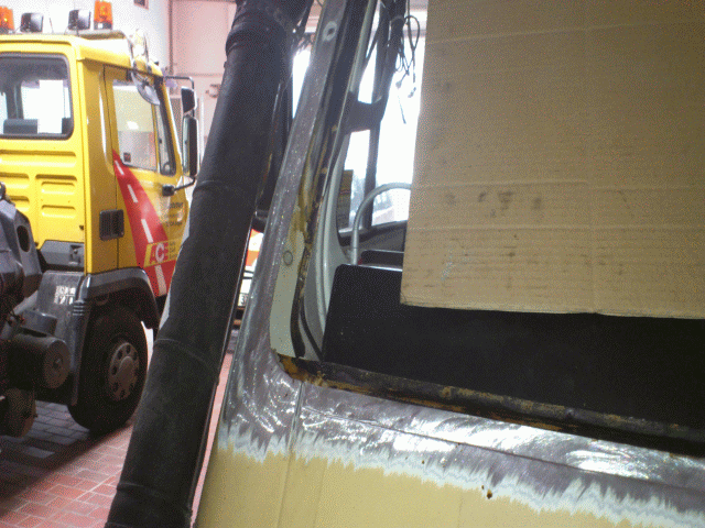

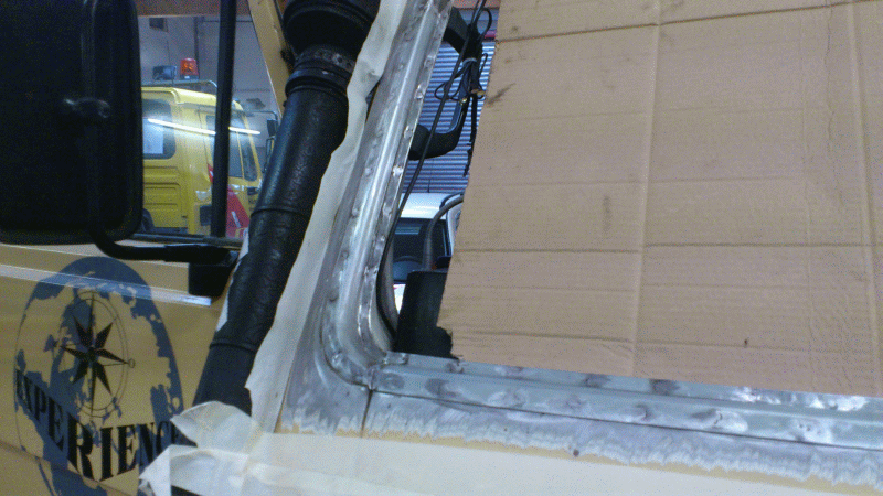

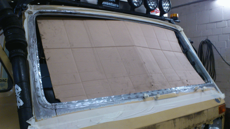

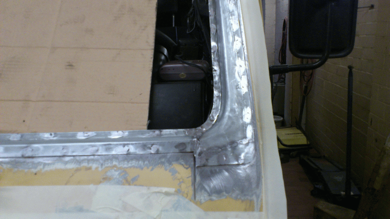

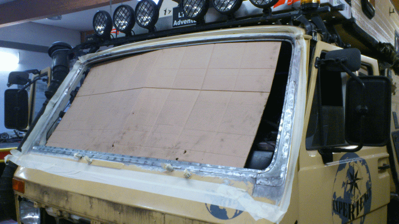

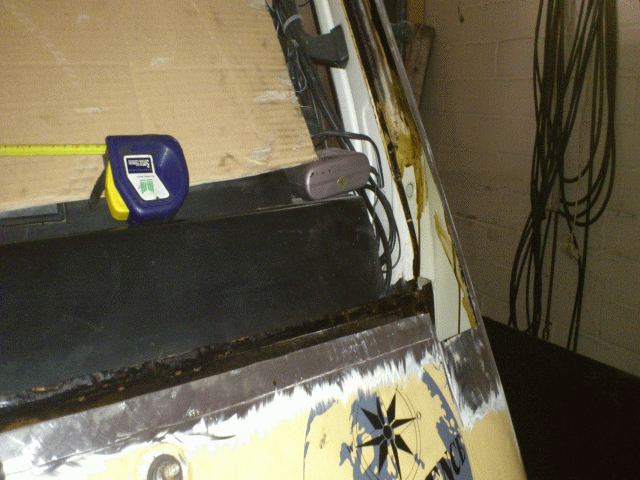

Beitragvon Ulrich Pfitzner » Mittwoch 6. Juni 2012, 16:46
Hallo Leute
so war dann Heute beim LT. Es geht voran die Bleche sind eingearbeitet. Der Lt ist jetzt beim Lackierer . Wenn alles klappt habe ich ihn Ende nächster Woche wieder zu Hause. Wird mich ne Stange Geld kosten.......... :cry:
Ich kann nur jedem Empfehlen wenn sich Rost am Scheibenrahmen bildet die Scheibe bei zeiten raus zu nehmen !!!!!!!!!! ;-)
DSC_0079 a.gif (199.75 KiB) 10734-mal betrachtet
DSC_0078 a.gif (211.7 KiB) 10733-mal betrachtet
DSC_0077 a.gif (212.97 KiB) 10729-mal betrachtet
DSC_0076 a.gif (217.58 KiB) 10726-mal betrachtet
Beitragvon Bullenvater » Sonntag 10. Juni 2012, 11:12
Hi Mannen,
Das war zwar bei unserem nicht ganz so schlimm, aber ähnlich.
Grund meiner Meinung nach hierführ der nicht vorhande Ablauf für die Feuchtigkeit hinterm Gummi.
Deshalb haben wir bei unserem links und rechts ein V eingeschweißt. Jetzt kann das Wasser auch wieder wo raus.
Könnt es Euch ja mal auf unseren Bildern inder Kategorie Fahrzeuge ansehen.
Grüße Bullenvater
Beitragvon Ulrich Pfitzner » Dienstag 12. Juni 2012, 21:19
So wolte mal kurz berichten :
Der LT ist Fertig naja nicht so ganz, Gut das es bei der Abholung geregnet hat wie aus Eimern. Denn wer glaubts kaum ! die Scheibe ist nicht dicht :evil: . Links und rechts lauft Wasser rein.
Jetzt will der Glaser die Scheibe einkleben / Abdichten.
Wenn einen das Glück verlassen hat dann aber richtig ................... :-(
Bis die Tage mal
Beitragvon Markus aus dem Westerwald » Dienstag 12. Juni 2012, 22:04
Hallo Ulli,
tut mir echt leid für dich aber du hast es ja schon vorher beschrieben...
Die Bleche wurden EINGEARBEITET. (ganz nette Umschreibung für Murks)
Und nach meiner unfachmänischen Meinung auch noch sehr deletantisch. Pfui dem Schlosser :evil:
Er hat sich ja viel Mühe gegeben aber leider das Ergebniss in seiner Endgültigkeit nicht bedacht.
Das der Scheibenrahmen nicht dicht ist kann ja mal vorkommen nach einer "Reparatur" aber bei derartigen "Verspachtelungen" wundert es mich nicht!
Wie gesagt, echt sorry, aber Du musst echt den Schrauber wechseln!
Schade das wir so mal wieder Kontakt haben.
Ich finde es immer wieder schade wenn ein schöner LT auf diese weise verstümmelt wird.
Ich hoffe das dein "Lackierer" wenigstens EP Spachtel verwendet hat, sonst zieht sich die Spachtel ja auch noch Wasser aus den Falzen und der Spaß beginnt in drei Jahren von vorne. (trotz verklebter Scheibe)
Was soll ich sagen... Es ist nie zu spät das Richtige zu tun!
Grüße aus dem Westerwald
Markus
Beiträge: 86
Registriert: Mittwoch 31. März 2010, 21:13
Fahrzeug: Lt-40 4x4 Kasten, Selbstausbau,permanent Allrad
Beitragvon tiemo » Dienstag 12. Juni 2012, 22:26
Hi Ulli!
Ulli hat geschrieben:Gut das es bei der Abholung geregnet hat wie aus Eimern. Denn wer glaubts kaum ! die Scheibe ist nicht dicht :evil: . Links und rechts lauft Wasser rein.
Da war es wirklich mal gut, dass es aus Eimern gegossen hat! So kommt der Fehler wenigstens raus!
Das mit dem Abkleben der Scheibe würde ich sein lassen. Das wird eh nicht dicht, wenn doch, weiß niemand für wie lange, es ist Pfusch und fällt dir bei späteren Reparaturen auf die Füße.
Bist du sicher, dass es überhaupt von der Scheibe kommt? Auf den Bildern weiter oben waren auch die Blinker demontiert, und zu denen läuft es ja auch sehr gerne mal rein...
Ich würde erst was unternehmen, wenn die Eintrittsstelle klar ist.
