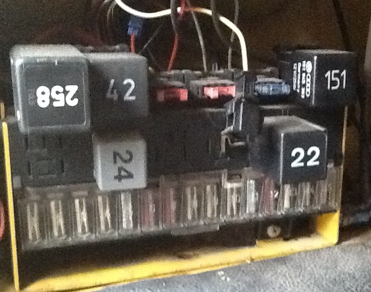

Beitragvon waldwolf » Dienstag 1. Januar 2013, 14:11
Wie schon erwähnt habe ich gestern bevor es hier losging mit der party ein bisschen elektrik gewartet :)
Dabei hab ich dann auch mal ganz brav ein bild vom relaiskasten gemacht
So jetzt dürft ihr mir sagen was fehlt :)
Oder ob ich vlt ein relais durch ein anderes ersetzen kann/ sollte ...
Lg euer wolfi :)

Beitragvon waldwolf » Mittwoch 2. Januar 2013, 02:33
Hmm könnt ihr das bild obendrüber sehen ? Weil irgendwie ist bei mir nur ein fragezeichen ....

Beitragvon tiemo » Mittwoch 2. Januar 2013, 02:51
Hi Waldwolf!
waldwolf hat geschrieben:Hmm könnt ihr das bild obendrüber sehen ? Weil irgendwie ist bei mir nur ein fragezeichen ....
Man kann es sehen. Man erkennt, von links nach rechts und oben nach unten folgende Relais:
Aufdruck "258": Vorglührelais,
Aufdruck "42": Kühlmittelmangelanzeige-Relais,
Aufdruck "151": Abschaltrelais Nebelschlussleuchte,
Aufdruck "24": X-Kontakt-Entlastungsrelais,
Aufdruck "22": Blinkrelais für Anhängerbetrieb.
Neben dem Blinkrelais ist ein Kupferbügel eingesteckt, dort könnte man auch ein Wischerintervall-Relais (Aufdruck "19" für Festintervall, Aufdruck "99" für programmierbares Intervall) einbauen. Die Intervallschaltung würde aber evt. erst nach weiteren Änderungen am Lenkstockschalter funktionieren. Falls das Relais "24" im Betrieb ziemlich warm wird, kann man es auch mal durch ein KFZ-Relais mit einfachem Schließkontakt und mindestens 40A Belastbarkeit ersetzen. Oft bringt das spürbar mehr Spannung für manche Verbraucher (aber nicht Beleuchtung).

Beitragvon waldwolf » Mittwoch 2. Januar 2013, 13:08
Hmm schade hätte ja mal sein können mit der tür ;)
Freut mich das bei meiner elektrik nichts fehlt ... Auf dem bild im ltwiki sah das echt viel vollgepackter aus ....
