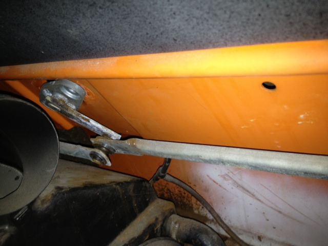

mir ist dummerweise beim wechseln der Windschutzscheibe das Gestänge vom Scheibenwischer außen abgebrochen. Jetzt habe ich versucht das Teil auszubauen und habe es auch losbekommen, nur wie bekomme ich das jetzt raus?
Ich will nichts kaputt machen und bin deswegen etwas vorsichtig. Über einen Tipp würde ich mich freuen;-)

oder muss das ganze Teil etwa neu? :-/ Weil links kommt man sehr schwer dran:(

schau mal im LT-Wiki, da ist der Ausbau des Scheibenwischergestänges beschrieben - funktioniert eigentlich ganz gut und geht auch alles heile raus! Musst dazu nur den Bremskraftverstärker etwas lösen und ansonsten etwas gelenkig sein! Den Wiedereinbau stelle ich mir da schwieriger vor...

ja ich habe da nachgeschaut. Es kann sein, dass ich das Armaturenbrett rausnehmen muss :-? Naja da kann man nichts machen.

armaturenbrett muss nicht raus. willst du jetzt rechts oder links ausbauen? weill mal schreibst du rechts und mal links. das bild zeigt allerdings rechts. aber der bremskraftverstärker wäre ja links falls du keinen rechtslenker hast.
falls du rechts meinst dann muss maximal der heizungs/lüftungskasten gelöst werden.

ja ich meine rechts. Nur ist das Problem, dass das Gestänge ja irgendwie aus einander muss und ich nicht genau weiß wie. :oops:

Moin, das Gestänge kannst Du abziehen, die 2 Schrauben lösen und schon hast Du das Teil in der Hand :TOP:
