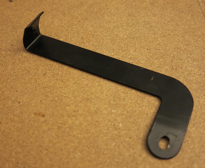

Gestern ist mir beim Fahren über einen holperigen Feldweg plötzlich eine Metallhalterung in den Fußraum gefallen (LT28D, Sven Hedin, 1983).
Sie kam irgendwo aus dem Kabel- und Schlauchgewirr in den Armaturen vorne...
Ich habe mich mal so gut es eben ging im Fußraum umgesehen, konnte aber nichts auffälliges sehen. Scheint alles noch fest zu sitzen, nur der dicke Plastikschlauch von der Heizung ist etwas locker, ich vermute aber, dass das normal ist?!
Was ist das für ein Teil? Was wird damit wo festgehalten?
Wer kann mir weiterhelfen? Wo finde ich eine Explosionszeichnung der Armaturen, die mir weiterhelfen könnte?

Chris_tian hat geschrieben:Gestern ist mir beim Fahren über einen holperigen Feldweg plötzlich eine Metallhalterung in den Fußraum gefallen (LT28D, Sven Hedin, 1983).
Das dürfte das Blech sein, mit dem das Radio mit dem hinten mittig normalerweise vorhandenen Metallgewinde in seinem Schacht gesichert ist. Es ist normalerweise mit einer Blechschraube durch das Armaturenbrett hindurch angeschraubt. Siehe auch Wiki http://www.lt-forum.de/dokuwiki/doku.php?id=start:wichtige_daten:instrumententafel:83_96:radioeinbau

Na das ging ja schnell!
Tiemo, Du bist echt super! Egal welches Problem, Du weisst bescheid. Klasse!
Danke!
