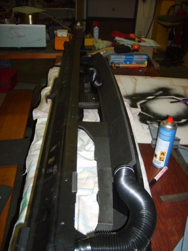

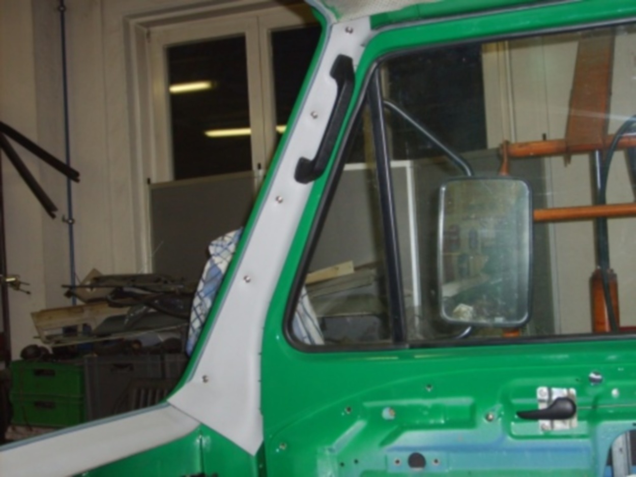

Hey,
nachdem ich die Frontscheibe rausgenommen habe, weil ein ganz klein bißchen Rost zusehen war, ich den Rahemn restauriert habe, den Vorderwagen gespachtelt, gefüllert und lackiert habe muß nun alles wieder zusammen gebaut werden. Ich hatte das Armaturenbrett rausgenomme, weil ich an die Wischerwellen ranmußte. Habe dann gleich die Waschwasserdüsen gegen Düsen vom Smart getauscht. Da ja nun die Frontscheibe draußen kann man doch auch gleich den Scheibenrahmen unten von innen und die A-Säule verkleiden. Ich habe noch mit Schaumstoff kaschiertes Kunstleder da. Also ran damit. Das Armaturenbrett ist ja auch draußen, dann wird das auch gleich von innen isoliert, mal sehen ob das was bringt??
Viele Grüße an alle.
thommy
Kopie von LT 471.jpg (226.41 KiB) 2925-mal betrachtet

Hier das Armaturenbrett von innen
Kopie von LT 472.jpg (230.37 KiB) 2922-mal betrachtet

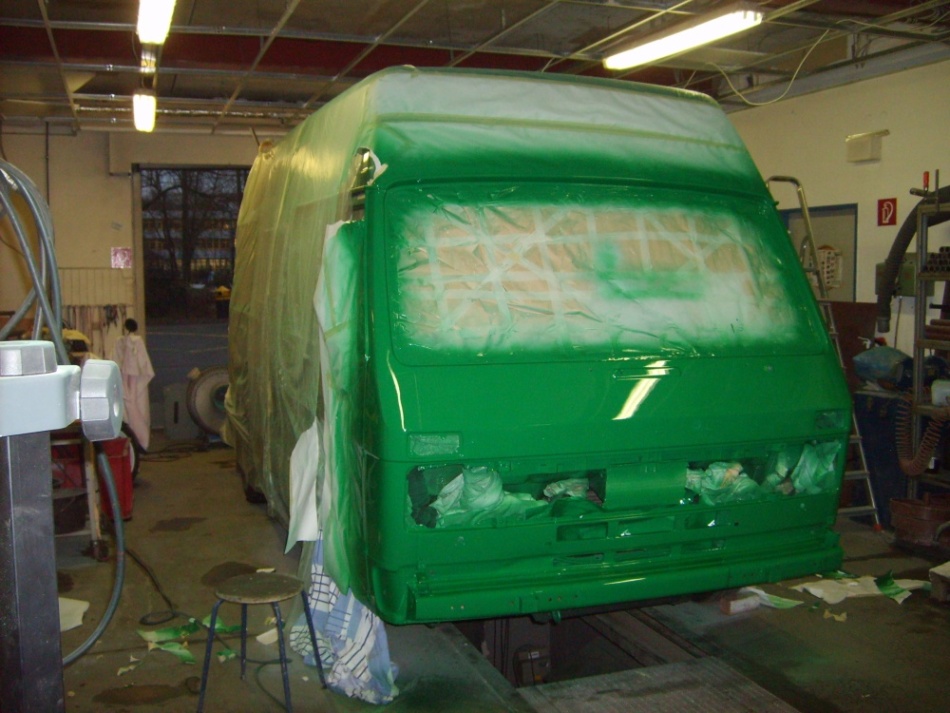

nach m lacken
LT 462.jpg (238.6 KiB) 2915-mal betrachtet

Aaach so eine Halle wär was.............

was ist denn das für ein Schaumstoff unter dem Armaturenbrett? Wo bekommt man den und wie heißt der?
Danke schon mal!
Gruß Roebyy

Beitragvon Matthias Kobe » Donnerstag 19. Januar 2012, 09:42
ich würde auf X-trem Islator von Reimo tippen
Gruß Matthias

Beitragvon thommyLT35 » Donnerstag 19. Januar 2012, 10:34
Jawoll,
ist Extremisolator von Reimo, hole ich immer bei meinem Wohnmobilausrüster meines vertrauens.
Gibt es selbstklebend oder mit einem Extrakleber.
Neue Frontscheibe ist auch drin, : )) ohne Schaden !!
Hatte ganz schönen bammel, ging aber erst garnicht rein, blieb oben an der Regenrinne hängen!
Haben zu dritt montiert.
Hatte neuen originalen Gummi und eine Grünkeil Colorscheibe geholt.
Sieht gut aus!! : ))

Beitragvon friesengeist » Donnerstag 19. Januar 2012, 20:13
Hey thommy...!
das steht bei mir noch an. die front vom LT
was für ein grün...! :doppel_top: :doppel_top: :doppel_top:
ich wünschte ich hätte die möglichkeit den LT in einer halle,scheune,schuppen mal richtig zu überholen. da würde ich mich richtig austoben.
zum leidwesen meiner frau....! oder sie bekommt auch gleich ein job aufgebrummt. am ende hat sie ja auch was davon. ;-)
gruß stefan
mach weiter so...!
