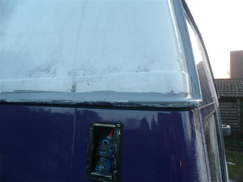

natürlich kann man die Regenrinne schweißen aber bitte nicht wie dieser Pfuscher, da kann man das gleich lassen. Kein Schweißprimer benutzt also gammelt das Blech wieder. Oben das Blech nicht richtig endgratet und Sikaflex ohne ende reingeschmiert. Das ist doch keine Regenrinne mehr!

Beitragvon WD40---- » Dienstag 13. September 2011, 08:56
Well........ im ersten Teil Deiner Antwort gebe ich Dir vollkommen recht, das ist Pfusch
Aber alles flicken dort ist Pfusch, Dach ab, richtig schweissen und dann professionell behandeln.... dann hält das auch.
Im zweiten Teil ....... nun ja, da habe ich eine andere Sichtweise:
Weg mit der scheiss Regenrinne, kein Sika, das taucht nicht, sondern "Dekalin" "Pantera" oder "Weicon 310M" nehmen, damit die Regenrinne dicht machen, schön schräg verschmieren...... wo kein Wasser steht, kann keines eindringen.
