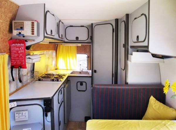

Ich habe einen Gaswarnmelder (naja, er warnt bei allen Gasen, auch bei üblen menschlichen ;-) ), funktioniert aber einwandfrei!!!
Wie du auf dem Foto siehst, haben wir ihn gleich an der Küchenzeile angebracht, und die Gasflasche ist ganz hinten untergebracht (hinter der rechten Hecktüre).
Es ist das graue Kästchen über dem Abfalleimer, mit 12-Volt Betrieb. Wird nur nachts eingeschaltet, damit wir morgens auch wieder aufwachen.
PS: Ich bin aus der Schweiz und wir haben da nicht diese komischen Gas-Vorschriften... :lol: :lol: :lol:
