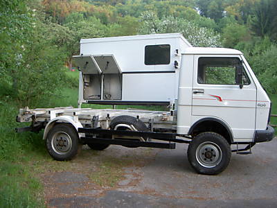

Beitragvon Thomas K aus WOB » Samstag 17. Oktober 2009, 10:19
Hallo 4x4er
nach langer Suche habe ich jetzt einen gekauft.
Bj. 93, 108.000 KM, Scheckheltgepfelgt.
Technisch ist er super in Schuß. TÜV und AU ohne Mängel.
Optisch muss ein bisschen was gemacht werden.
Habe ihn erst mal auf 3,5t abgelastet, da ich noch keinen Wohnkoffer habe.
Das ist er.
nun geht die Suche nach der Kabine los.
Evtl. baue ich auch eine selber.
Gruß Thomas

Beitragvon Martin aus Pirna » Samstag 17. Oktober 2009, 10:53
Schönes Teil! Glückwunsch dazu. So wie der aussieht, stand der trocken in einer halle. mach zuerst ordentlich Hohlraumkonservierung, damit du noch lange Freude dran hast. Die reflektierenden Aufkleber an der Front von 3M bekommst du übrigens nicht rückstandsfrei ab. Am besten gehts mit einer Heißluftpistole und gaaaanz vorsichtigem unterheben mit Spachtel (Japanspachtel aus Kunststoff!) oder Cuttermesser, dabei trennt sich Aufkleber vom Kleber und zerfällt in tausende kleine refelktierende Plättchen. Den Kleber bekommst du mit MAKRA TERP ab, einem Terpenreiniger. Der löst den Kleber in Sekunden.
Grüße aus'm Tal!
Martin
Martin aus Pirna
Beiträge: 241
Wohnort: unweit von Dresden
Re: Kaufberatung
Beitragvon Thomas K aus WOB » Samstag 17. Oktober 2009, 11:36
Danke
Na die eine oder andere kleine Roststelle hat er schon. Ist ja auch schon 16 Jahre alt.
Den Scheibenrahmen muß ich wohl auch machen.
Danke für die Tips mit der Folie. Die muß auf jeden Fall weg.
Und Hohlraumversiegelung werd ich auch machen.
Gruß Thomas
