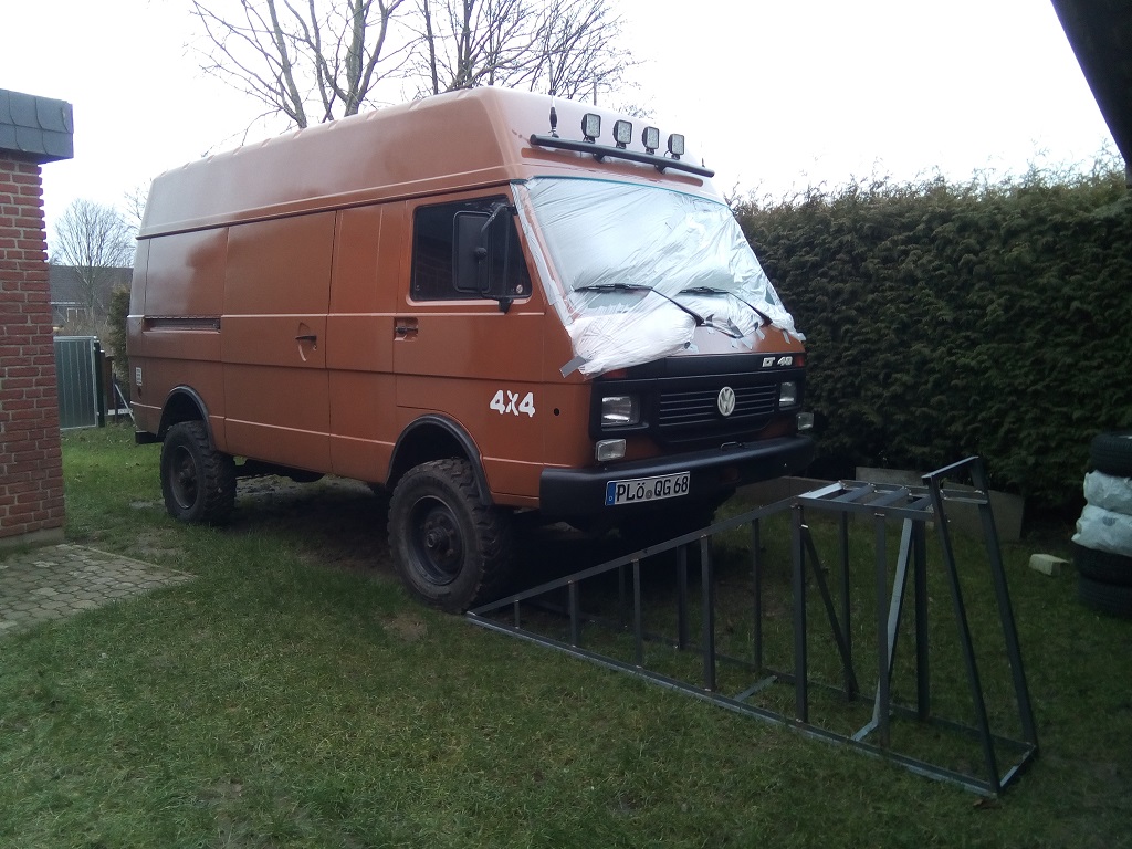

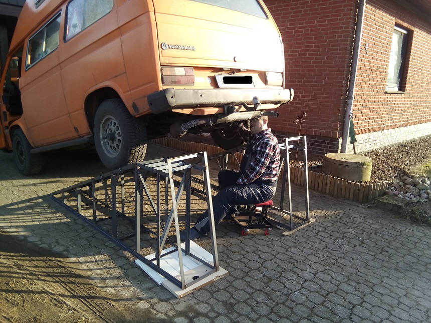

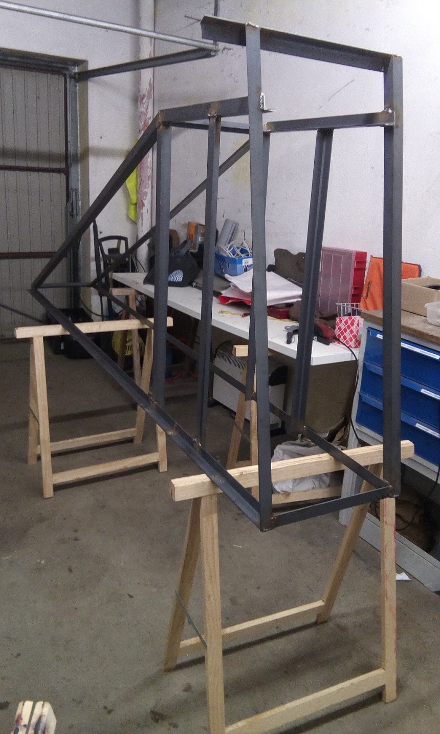

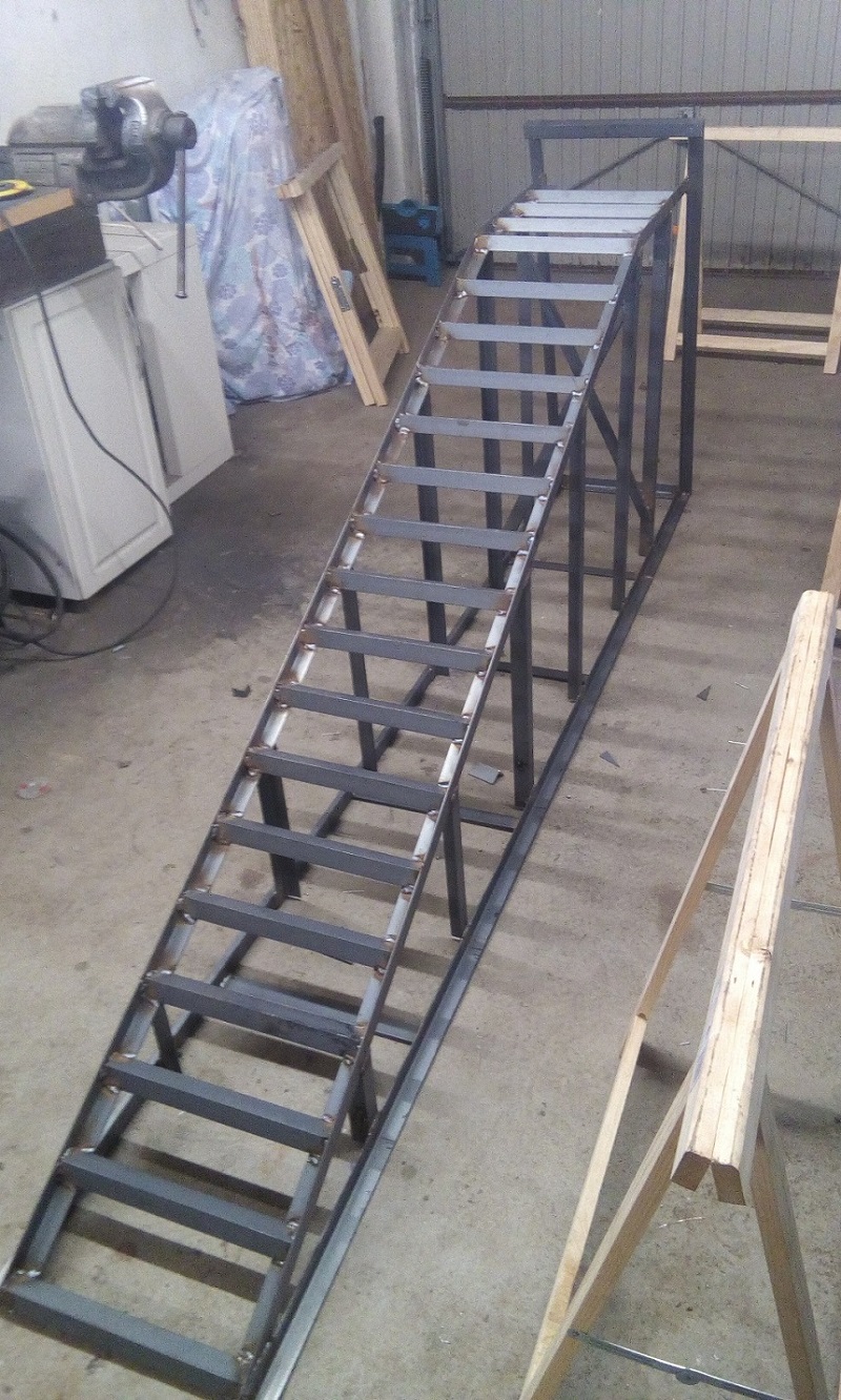

Moin Allerseits,
da ich am LT noch einige Sachen von unten machen muss und nicht immer eine Hebebühne zur Verfügung habe, dachte
ich mir, dass Auffahrrampen eigentlich auch ausreichen sollten. Da es keine in der gewünschten Höhe (85cm) + Traglast zu kaufen
gab, habe ich sie kurzerhand selber zusammen geschweißt. Ich dachte ich zeige Euch die Rampen mal. Zum Größenvergleich
sei vielleicht noch gesagt, dass ich ca. 181cm groß bin. Klappt auf jeden Fall auch für T3 Busse prima.
Schönes Wochenende @all
Nico

Hallo Nico!
Klasse Arbeit! So wie Frauen gerne mal stricken, schweißt du mal schnell eine Rampe zusammen :FREU:
Aber ICH hätte Angst, dass die "Stäbchen" unter Last zusammen knicken.....

Hallo Nico
funktioniert wohl nur mit einem 4x4. mit einem "normalen" LT sehe ich da leichte Traktionsprobleme :lol:
verschieben sich die Rampen nicht beim hoch fahren?

@Karo
Die Stäbchen sind doch etwas dicker und bringen es auf 35 KG je Rampe .... Dat hält :doppel_top:
Also, keine Sorge ......
@Klaus
Also der T3 Bus ist auch ein 2WD und das ging ganz gut. Allerdings nicht bis ganz nach oben denn
irgendwann knutschte der Bus vorne den Boden :lol: Wüsste also nicht, warum solche Rampen nicht
auch beim 2WD LT funktionieren sollten. Da rutscht auch nix.
