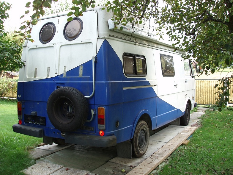

Die Lackierung die du oben hast, wollte ich auch einmal machen. :grin:

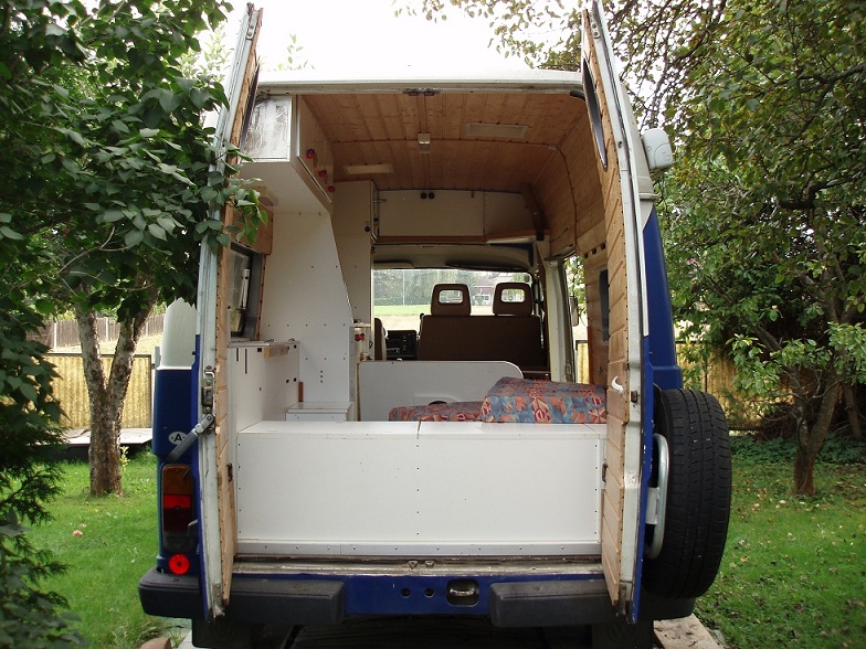

So anbei gibts noch ein paar Bilder, die ich versprochen hab. ;-)

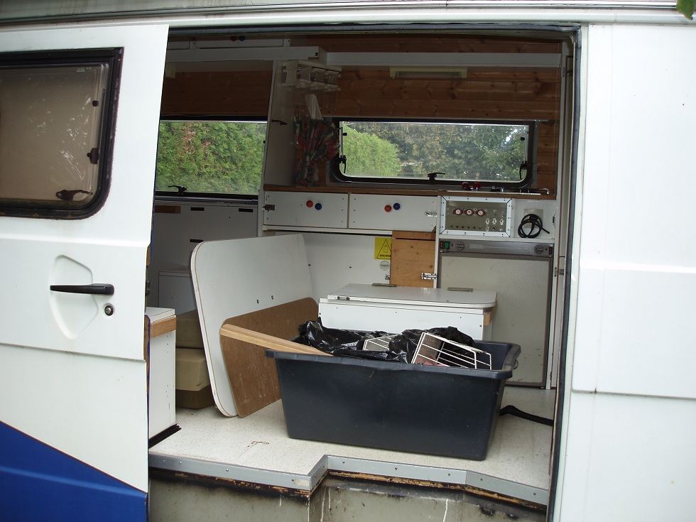

Bild 2
(Kann man nicht mehrere Bilder in einen Kommentar einfügen oder muss man dafür wirklich immer auf neuen Kommentar gehen??)

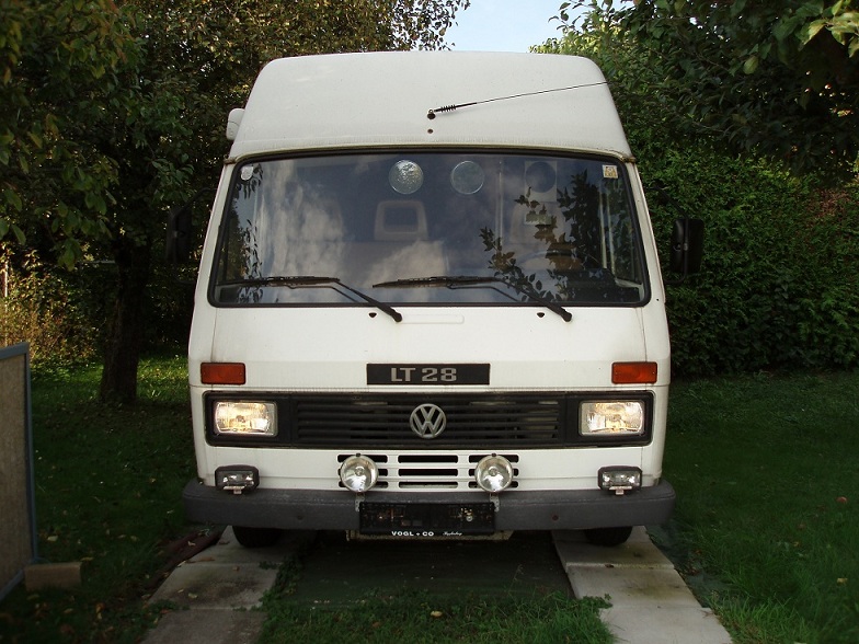

Bild 3
Ausbau, da muss ich noch etwas mehr arbeit investieren. Aber ganz okay.

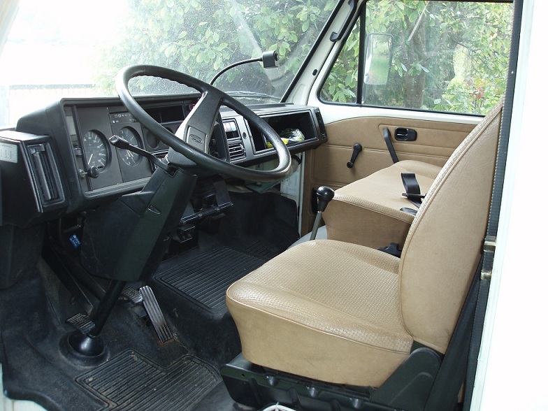

Bild 4
Eben die "Eckbank/ Schlafplatz möchte ich komplett umgestalten und viel bequemer und funktionaler machen! (Für Tipps bin ich sehr offen und dankbar!)

Last but not least, Picture 5

Ein kleiner Hinweis noch: bei einem langen 28er besteht die "Gefahr", zuviel "hineinzupacken", ich würde mal auf eine Waage fahren und die Gewichtsreserven lt. Zulassung checken. Dein Ausbau sieht auf den Fotos "verdächtig" nach Spanplatten aus - und die sind schwer :roll:
Ist zwar unwahrscheinlich, aber blöd wär's wenn man irgendwo wegen Gewichtsüberschreitung abgestellt wird - die Strafen sind auch unangenehm...

Waldfahrer hat geschrieben:bei einem langen 28er besteht die "Gefahr", zuviel "hineinzupacken", ich würde mal auf eine Waage fahren und die Gewichtsreserven lt. Zulassung checken. Dein Ausbau sieht auf den Fotos "verdächtig" nach Spanplatten aus - und die sind schwer :roll:
Das kann ich nur unterstreichen! Auf die Dauer geht das auch auf die Federn. Apropos: Ist der LT aufgelastet? Meiner wog leer mit Möbeln 2.4t, das heißt, man hätte gerade mal noch 400kg Zuladung gehabt bis zu den originalen 2.8t. Er ist aber wenigstens auf 3t aufgelastet (steht in den Papieren und ist bei den meisten ohne technischen Eingriff machbar).Spanplatten sind außerdem hässlich, und das ist bei dem an sich schönen Ausbaukonzept schade. Am besten nach und nach durch Teile aus Holz ersetzen ;-)

Unter dem Gaspedal quillt Rost vor. Das Scharnier sollte mal gründlich gereinigt und dann dick mit einem guten Haftfett eingesprüht werden.
Die Antenne vorne auf dem Kunststoffdach ist sicher ein steter "Quell" der Freude und der Feuchtigkeit, weil sie auch lose zu sein scheint. Die würde ich auch wegoptimieren, bevor sie durch Wasser im Frontbereich anfängt, Elektrikprobleme zu verursachen. Weil das Dach aus nichtleitendem GFK ist, kann man die Antenne einfach darunter anbringen und hat trotzdem Empfang. Das Loch mit Dichtmasse von innen und außen gut verschließen.
Wenn der Gasherd wirklich benutzt werden soll, unbedingt ein Blech vor das Ausstellfenster dahinter stellen, dieses verträgt die Hitze nicht und wird sonst rissig (Ersatz in dem Format gibt es natürlich nicht mehr...).

Wow, danke für die Ratschläge!! Hätte ich mal alles so auf die schnelle nicht gesehen! Aber jetzt wo ihr es sagt, sieht man es doch auf den Bildern.
Das mit dem Gewicht kann ich jetzt nicht genau sagen. Hab mir den Zulassungsschein und typebnschein nicht so ganz genau angesehen bei der Besichtigung. Das mit dem Holz geb ich euch sowas von Recht :!:
Finde ich auch sehr unansehlich und altfadrisch... und ans Gewicht hab ich auch kurz überlegt, muss ja auch keinen "Mamorboden" mitführen bei den heutigen Spritpreisen. :roll:
Nur was als Verkleidung hernehmen? Was für ein Holz mein ihr?
Ein Freund, der mit seinem Vater ein eigenes kl. Unternehmen aufgemacht haben wollen nun auch Ausbauten für Wohnmobile machen, der hat mir vorgeschalgen da was zu machen. Da sie ja sowieso ein paar Probebauten machen müssen würde sich mein LT als "Opfer" gut eignen. :grin:

das Holz der Verkleidung hab' ich gar nicht so gemeint (dürfte eine Fi-Zimmererschalung sein - gibt Schlimmeres ;-) ), sondern die Möbelplatten.
Als Verkleidung habe ich seinerzeit :-| die 3mm Hartfaserplatten mit einer beigen "Lederstruktur" genommen, war damals von Münnich (Reimo-Importeur Österreich). Haben sich eigentlich gut bewährt.
Für die Möbel ist am Besten leichtes Sperrholz geeignet (Fi oder Pappel).
Nicht vergessen - falls Wasser/Gastanks montiert sind (kann man am Foto nicht erkennen) - gewichtsmässig berücksichtigen (Voll!)
