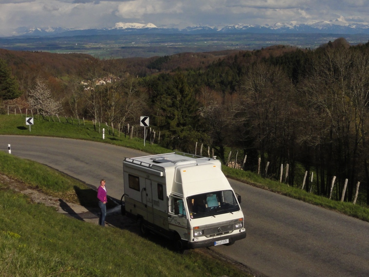

Aber wir gaben nicht auf und entschlossen uns nach langem Überlegen und vielen Telefonaten mit allen möglichen Firmen zu einer recht unkonventionellen Reparatur: Wir kauften einen alten LT mit Reimo-Hochdach (zum Ausschlachten) und schnitten den vorderen Teil des GFK-Hochdachs ab und klebten es (Sika), nachdem der Alkoven abgeschnitten wurde, auf das Führerhaus.
Was hier so einfach klingt, war in vielerlei Hinsicht eine Herausforderung, aber wir haben es geschafft - es war im Urlaub dicht.

Danke für die Begrüßung! Ja, es gibt Bilder, in der Anlage mal eins aus dem Urlaub (wie kann ich denn Bilder direkt hier im Text einfügen?? Passt das so oder gibt es noch eine andere Möglichkeit?).
Wenn Ihr wollt und es Euch interessiert, kann ich gerne die Bilder des umfangreichen Umbaus hier einstellen.

Beitragvon Schorsch » Mittwoch 16. Mai 2012, 21:07
Schick !!!
