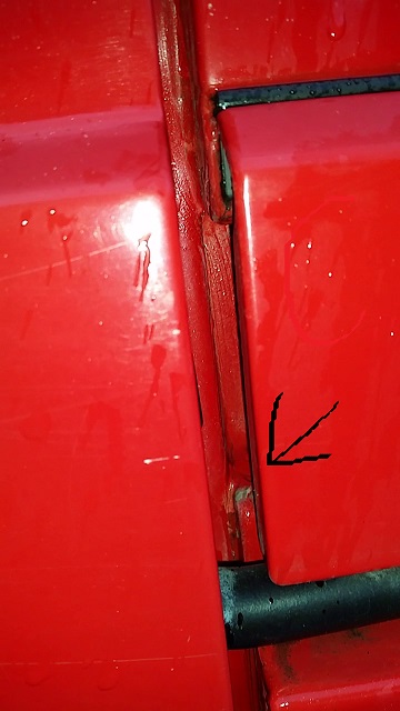

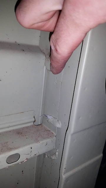

1. Hinter der Schiebetür tritt Wasser ein und es sammelt sich vor dem Radkasten.

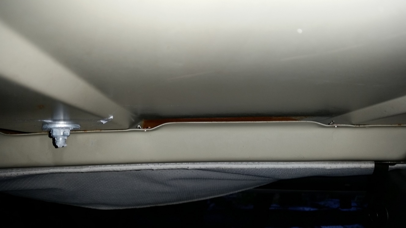

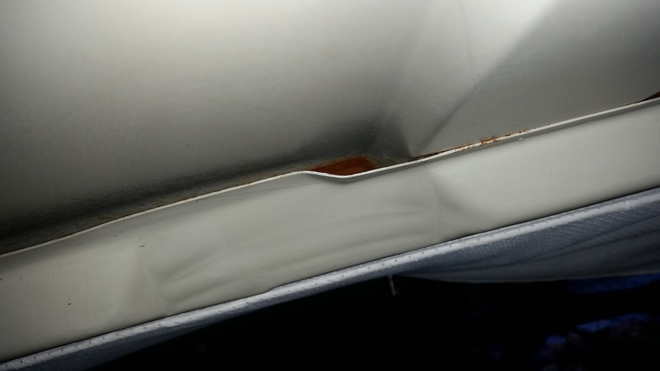

2. An der Dachsäule vom Fahrerraum bildet sich Rost unter der Strebe.

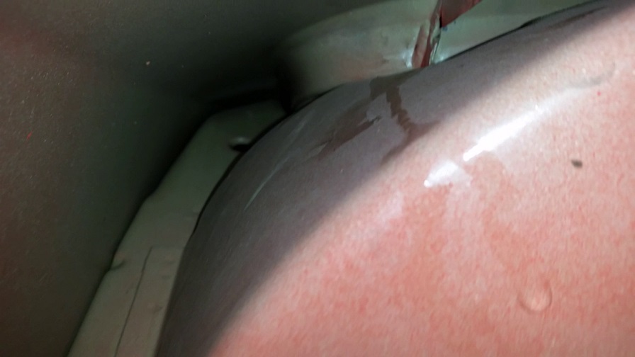

3. Bei der Beifahrertür tritt Wasser ein. Vermutlich durch die Scheibe.

Außen. Schiebetür links. Ich vermute das Wasser dringt durch die kleine Kuhle.
Innen: über der untersten Querstrebe vor dem Radkasten.
Rost unterm Dach.
Aufm Dach oben ist noch nichts zu sehen.
Rost unterm Dach
Die Biegung oben ist der rechter Fensterrahmen.

Ich kann nur zum Wassereintritt bei der Scheibe was sagen - hab ich nämlich auch :-)
Ich hab zur Sicherheit das Frontblech und die A Säulen von Blic gekauft und lass das einfach komplett neu reinschweissen.
Ersatzteilkosten bisher knappe 100€. Mit etwa 400-500 muss ich in Ungarn fürs schweissen rechnen.
Wobei ich hoffe, dass der Querträger OK ist, sonst wird's teuer.

Das ist der Dachspriegel bei der Fahrerkabine.
Oh je. Kann es auch einfach nur an der Dichtung liegen?
Sie sieht eigentlich noch relativ dicht aus.
Gruß Tobias

Die Feuerwehrautos sind in der Regel nie dicht. Das liegt daran, dass ja durch den Aufbauer diverse Umbauten vorgenommen wurden: Blaulicht, Lautsprecher, Scheinwerfer, Leiterhalterungen etc. Da wurden damals einfach Löcher gebohrt, Dichtmasse drauf und dann das ganze angeschraubt. Die Dichtmasse ist jetzt nach Minimum 30 Jahren spröde und eigentlich nur noch eine "Masse" Schlimm ist es an den verstemmten Schrauben am Dach: Wenns Regnet tropft es rein, Die Trittbleche sind aber aufgeklebt (mit Dichtmasse) das war eine größere Operation die mich, hätte ich es nicht selbst gemacht, mehrere grüne Scheine gekostet hätte. Alles in allem war es fast eine Woche Arbeit im Urlaub bis alles einigermaßen dicht war. Immerhin, das Wasser rinnt jetzt nicht mehr rein, aber seit dem bin ich auch nicht mehr beim Regen gefahren (bei ca. 2000 km im Jahr kann man sich das Wetter dann ja aussuchen) :)

Auch interessant - die Nieten, die die Holzbretter am Dach fixieren. Da ist mir bis jetzt nicht klar, wie das dicht sein kann.
Wobei Arbeiten am Dach ja ganz gut gehen sollten? Rein von der Erreichbarkeit und so...

War beim Karosseriebauer und der hat gemeint, das vielleicht nur an der undichten Scheibemdichtung liegt.
Soll sa n bisschen Silikon reinspritzen und schauen obs dann nicht mehr rein sifft.

Karosseriebauer der silikon empfiehlt? Uff. Nimm da lieber petec, adheseal, oder sika, oder dekalin, etc

Bei mir kommt es rechts, direkt unterhalb der Scheibe durch. Da tropft es ein bissl. Lässt sich leicht verfolgen weil das alles in Sichtweite ist.
Viel interessanter fände ich, wie es drunter aussieht :-)
Leider ist mein Endoskop mit 7mm viel zu dick um hinter den Querträger zu schauen.

Also ich will zwischen der Scheibendichtung und Scheibenrahmen etwas einspritzen.
Kann ich da dann auch Karosseriedichtmasse nehmen??
Oder macht das überhaupt Sinn.
PowderThor
Beiträge: 69
Registriert: Donnerstag 15. Juni 2017, 15:01
Fahrzeug: LT 35, EZ 10/87, Diesel 75PS
Re: 2 nasse Stellen und Rost unterm Dach.
Beitragvon syncromat » Samstag 4. November 2017, 22:36
PowderThor hat geschrieben:Also ich will zwischen der Scheibendichtung und Scheibenrahmen etwas einspritzen.
Ja kannst du machen.Sinn macht es aber nur als Provisorium,die Scheibe sollte man mal rausnehmen um zu sehen was wirklich Sache ist.
