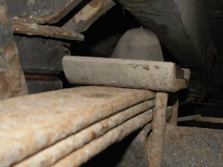

Beitragvon LTrlebtlänger » Mittwoch 16. April 2008, 22:34
Hallo Axel,
und noch mal Hohlgummifedern, Bulleneier und so weiter. Aktuell bleiben mir links 3cm Luft zwischen den Eiern (Durchschlagfedern massiv auf der Federplatte und Rahmenlängsrohr links, und gerade mal 5cm rechts. Da bedeutet, die linke Hohlgummifeder liegt mit dem Stummel auf, obwohl nur noch zur Hälfte anwesend, die rechte kratzt permanent, obwohl ebenfalls stark geschrumpft. Könnt ich mit leben, aber der TüV nicht. Nun meine Frage: Eine Calibrafeder oder Ähnliches würde doch - ungeachtet der Zulassungsthematik - zu einem Federblock zusammengedrückt bei meinen Verhältnissen, meinst Du nicht? Das ganze System tauschen würde mir gefallen, habe sogar Spitzenfedern (Zweiblatt) zuhause, allerdings wohl in der falschen Länge. Und dann ist da noch dieser Panhard-Stab, also die gesamte Hinterachs-Geometrie, die bedacht werden will.
Eine Zusatzlage erfordert bei mir längere Briden, weil (bereits 3 Lagen verbaut) so keine weitere Lage Platz hat.
Also verspricht auch der Tausch einer Lage wenig erhöhte Federkraft.
Heute habe ich den letzten Schmied und die letzte Härterei in der Gegend durch. Nachschmieden macht keiner mehr und Nachbau wird unbezahlbar. Also was tun?
Hier ein Bild zu meiner Lage:
Hast Du noch einen heißen Tipp? Wäre sehr fein!
Wolfgang

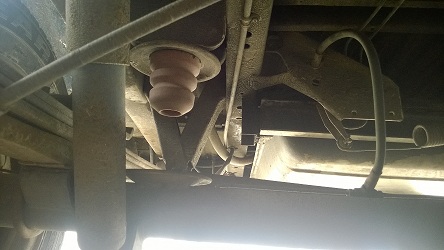

Beitragvon Bob der weiße Elefant » Montag 4. Mai 2015, 11:18
Hi.
Ja sorry ich dachte es geht um die Hohlgummifedern. Die dienen bei mir sowieso eher der Dekoration, weil mit neuem und höherem Federpacket setzt die Achse da sowieso nie drauf auf. Aber mussten eben fürn Tüv welche drin sein :TÜV
Für genaue Bezeichnung muss ich nachschauen. Nummer aufm Teil ist 7T16 5K570 AA aber ich glaube die hilft nur eienm Fordhändler weiter.
Lg

Re: Schon wieder Hohlgummifedern
Beitragvon LTrlebtlänger » Montag 4. Mai 2015, 13:07
Wow, das sieht gut aus!
Dachte nicht, dass es da was passendes gibt. Die letzten, die ich "antiquarisch" erworben habe, sind beim Absenken des Dicken zerbröselt. Vom Kauf überalterter Lagerware ist also abzuraten, und damit sind Originalteile - weil vergriffen - passe. Faktisch waren aber auch die - wie hier hinlänglich besprochen - wenig geeignet, das Fahrverhalten ernsthaft zu verbessern, sondern nur ein weiterer unnötiger Stolperstein bei der HU.
Danke für den Tipp und das Foto!
Beitragvon part1 » Dienstag 5. Mai 2015, 10:06
Danke für das Foto,die Gummis sehen sehr klein aus,oder?
Ich habe leider nichts dazu gefunden.
Der Ford Händler um die Ecke meinte die haben Spiralfedern.
Ob es so ist weiß ich nicht!
Gruß Uwe
Beitragvon Bob der weiße Elefant » Mittwoch 6. Mai 2015, 12:19
HI.
Ja die sind etwas kleiner als die, die da eigentlich hingehören :-) Ist mir aber wegen Nutzlosigkeit herzlich egal. Auch die orginalen hätten den Anschlag nicht berührt :grin:
Und den freundlichen Prüfer hats nicht gestört. Der sieht "Mangel behoben" mit nagelneuen Gummis und freut sich. Kann natürlich bei einem anderen Prüfer weniger Erfolg haben.
Ich schau am Montag wegen der Teilenummer.
