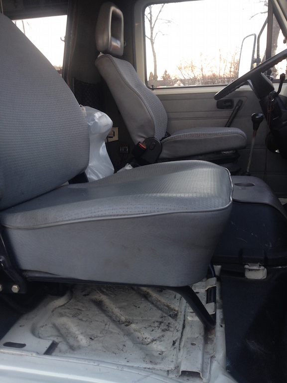

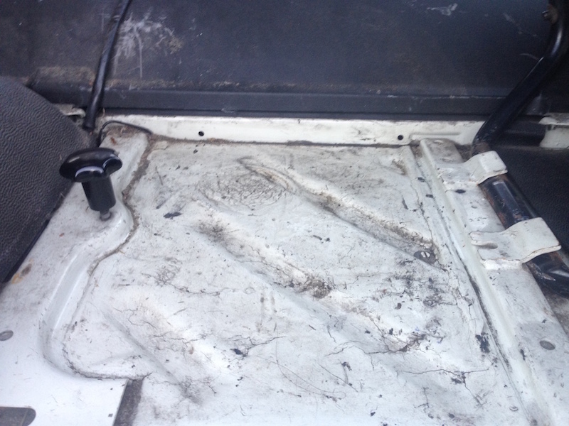

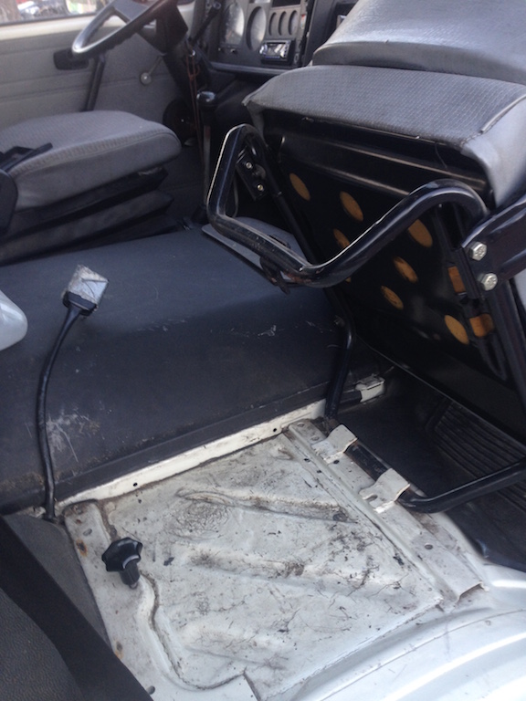

Hier wird die Konsole einer Doppelsitzbank genutzt, um darauf einen MaxiCosi o.ä. zu montieren. Wenn jmd. evtl eine solche Konsole zu hause herum zu stehen hat, oder vielleicht weiß wo ich eine solche im Raum Köln auftreiben kann, wäre ich euch sehr zu Dank verpflichtet.
Hier einige Fotos meiner Befestigungsmöglichkeiten:

Beitragvon Manuel Strübing » Montag 24. November 2014, 20:39
wenn du möchtest kannst du dir die befestigungen der doppelsitzbank bei mir mal angucken. mein lt steht in zollstock.
die doppelsitzbank wird komplett anders befestigt als der einzelsitz. die löcher sind auf deinen fotos zu sehen.
wo du eine bank herbekommst kann ich dir leider nicht sagen. ich habe meine über ebay-kleinanzeigen vor 3 jahren gefunden.

Beitragvon diesel3 » Montag 24. November 2014, 22:22
Schmunzelmonster:
Wenn du das Grundgestell einer Doppelsitzbank hast, dann habe ich hier noch eine Halterung, die du auf meinen Fotos in dem verlinkten Beitrag schon gesehen hast.
Ich brauche sie auch nicht mehr.
Rest per PN.
Hendrik
